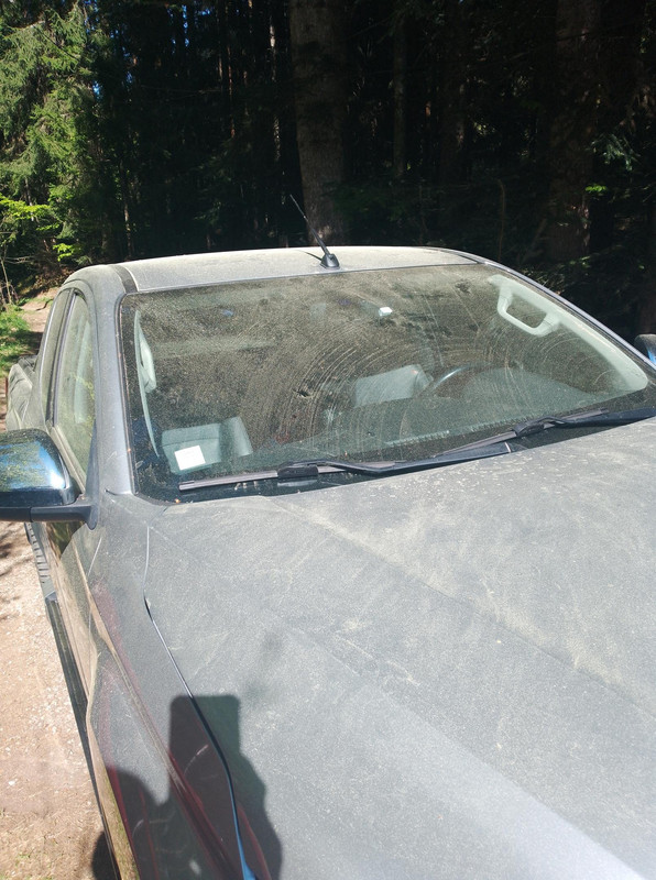

Sauf que j'ai retrouvé de la poussière fine dans le tube collecteur après le filtre
Si c'est du sable, pour faire du papier à poncer....
(Sur photo, à droite 2 'cases' sont remplis de sable, j'imagine même pas sur les chemins secs en Asie ou désert Afrique ....).
Probablement pour l'option snorkel, mais bon.

Les PB de poussières qui passe le filtre à air sont dus à une mauvaise étanchéité entre l'élément filtrant et la boite à air.
Il y a quelques années certain modèle de filtre à air pour KZJ et KDJ9 étaient mal dimensionnés il fallait rajouter un tapis de matière synthétique (4/5 mm) sous le filtre pour bloquer l'élément filtrant sur son étanchéité supérieure.
