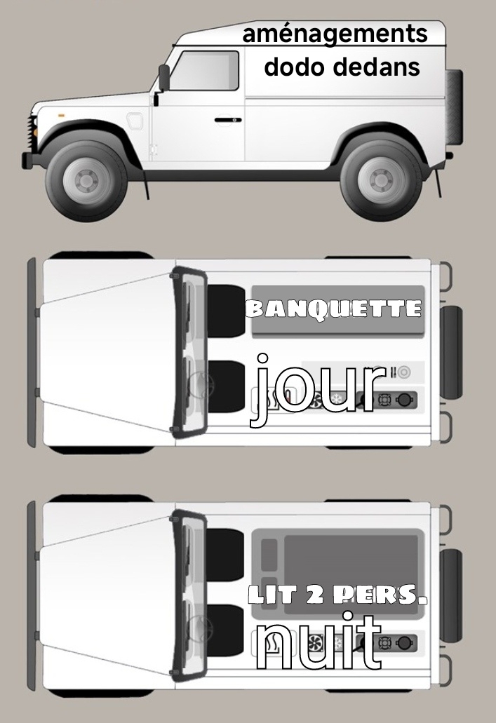

Juste remarque : mon 110 supporte en permanence le poids des aménagements qui sont sans doute de 400 kg... Ça élimine les coups de raquette.
