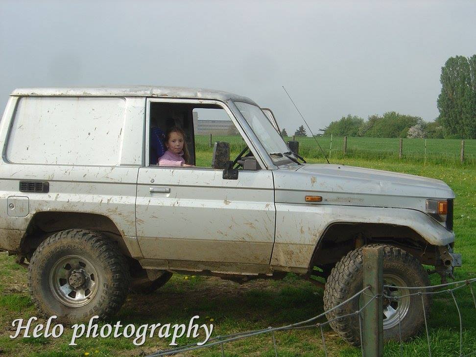

(la petite fille dans le 70 gris a 25 ans maintenant...

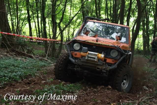

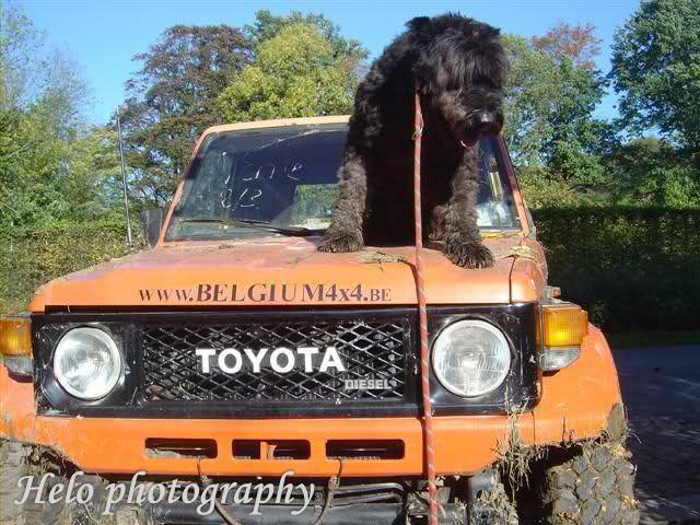

ces deux épaves sont devenu ce que beaucoup à l'époque connaissaient comme "l'orange" et m'a emené au Trnsilvania Adventure Trophy 2006
on l'a préparé un peu pour 2007, des swampers de 34", un meilleur treuil, rehausse et turbo sur le bloc d'origine
nous a servi à l'Istra Challenge, maintenant Wild Boar Valley Challenge
on avait ajouté un treuil mécanique
puis un moment de gloire :-)

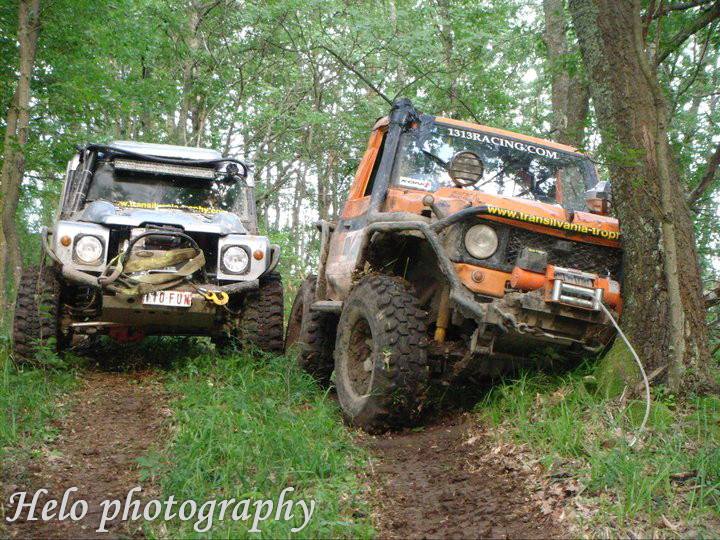

il n'a pas toujours eu la vie facile en Transilvanie
j'avais un certain style de conduite...
nous en avons donc fait un trayback "maison"
re transilvanie avec Tom le chat :-)

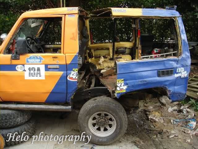

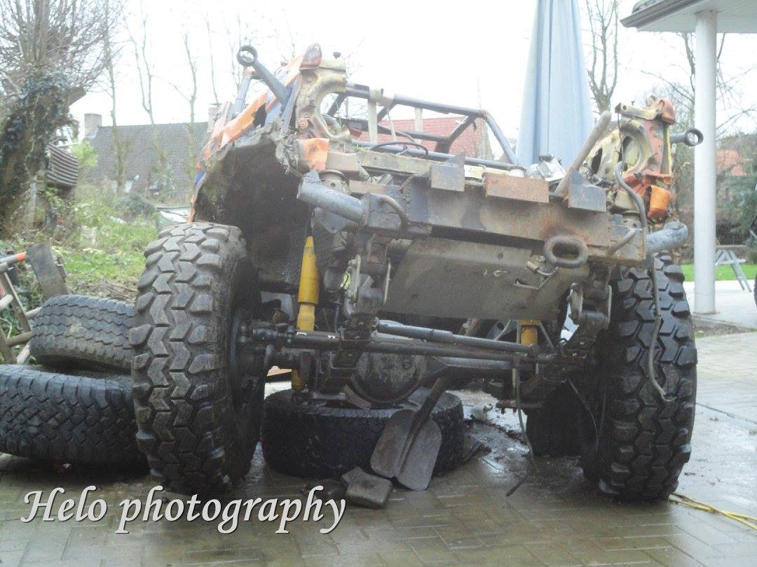

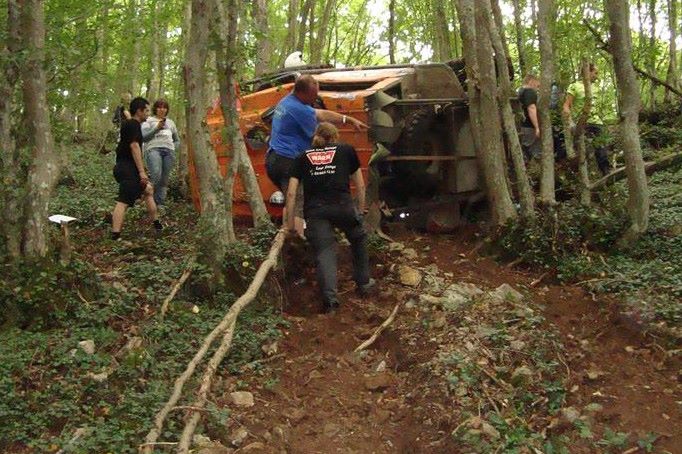

30 secondes, 2 tonneaux et 2 arbres déracinés plus tard....
sauvé par mon arceau et le fait qie je portais mon casque...
enfin, le Toy... boite et moteur silent blocs arrachés, essieu arrière HS,, supports arrachés du chassis
donc...

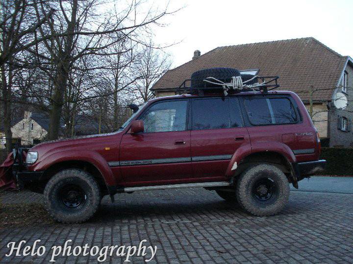

mon rouge, conduite à droite (en angleterre ils coutaient la moitié voir un tir-ers d'ici)
VX donc 3 blocks, airco, toit ouvrnt et automatique
me servait de tracteur et pour l'assistance de nos conneries aven l'orange
revendu quand l'orange a fait qq tonneaux
j'avais cru comprendre que ce fût un signe que le 4x4 c'était fini pour moi :hein:
acheté d'un couple qui s'en était servi pour leur voyage de noces, avait traversé l'afrique entière, je l'ai reçu avec las assiettes et les sacs de couchage encore dedans...
première photo prise comme je suis arrivé à la maison avec...

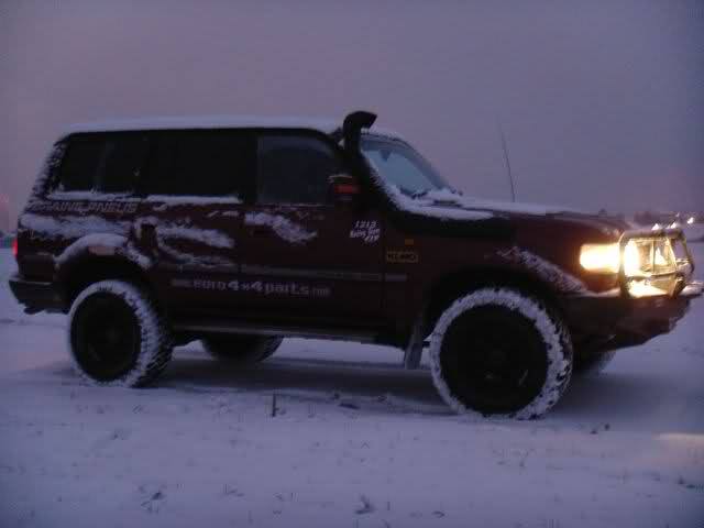

puis j'avais acheté un noir chez un ami mécano, je voulais en faire un monstre de TT
le mécano donc, m'avait appelé car un client avait fait faillite et pouvait pas payer la prépa de son 80
4 pneus KM2 de 315 (je les utilise tjs)
VX
manuelle
cuir
il en voulait le prix de l'entretien et des pneus... j'ai pas réfléchi très longtemps :-)
j'arrive à la maison avec, je le mets sur le forum et le soir même un français me demande si je ne le vend pas....
il m"en proposait le prix normal...
je n'ai pas réfléchi longtemps non plus :diable:

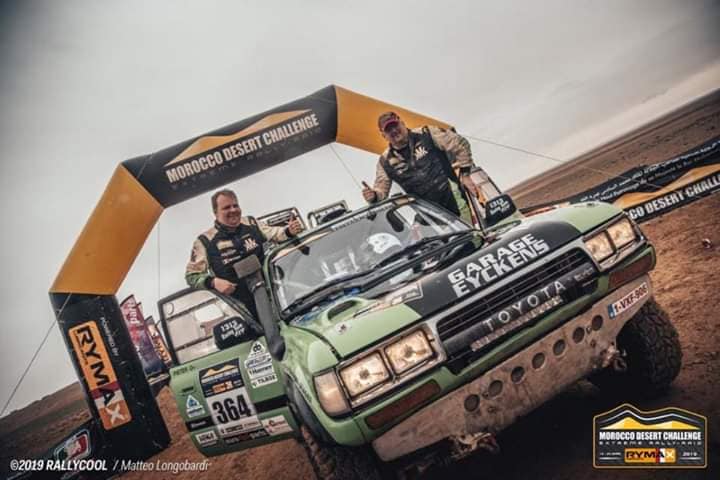

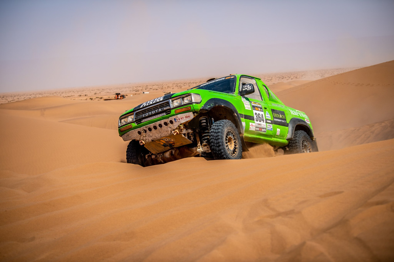

puis en 2018 j'achète le 80 ultime...
1992
24S
manuelle

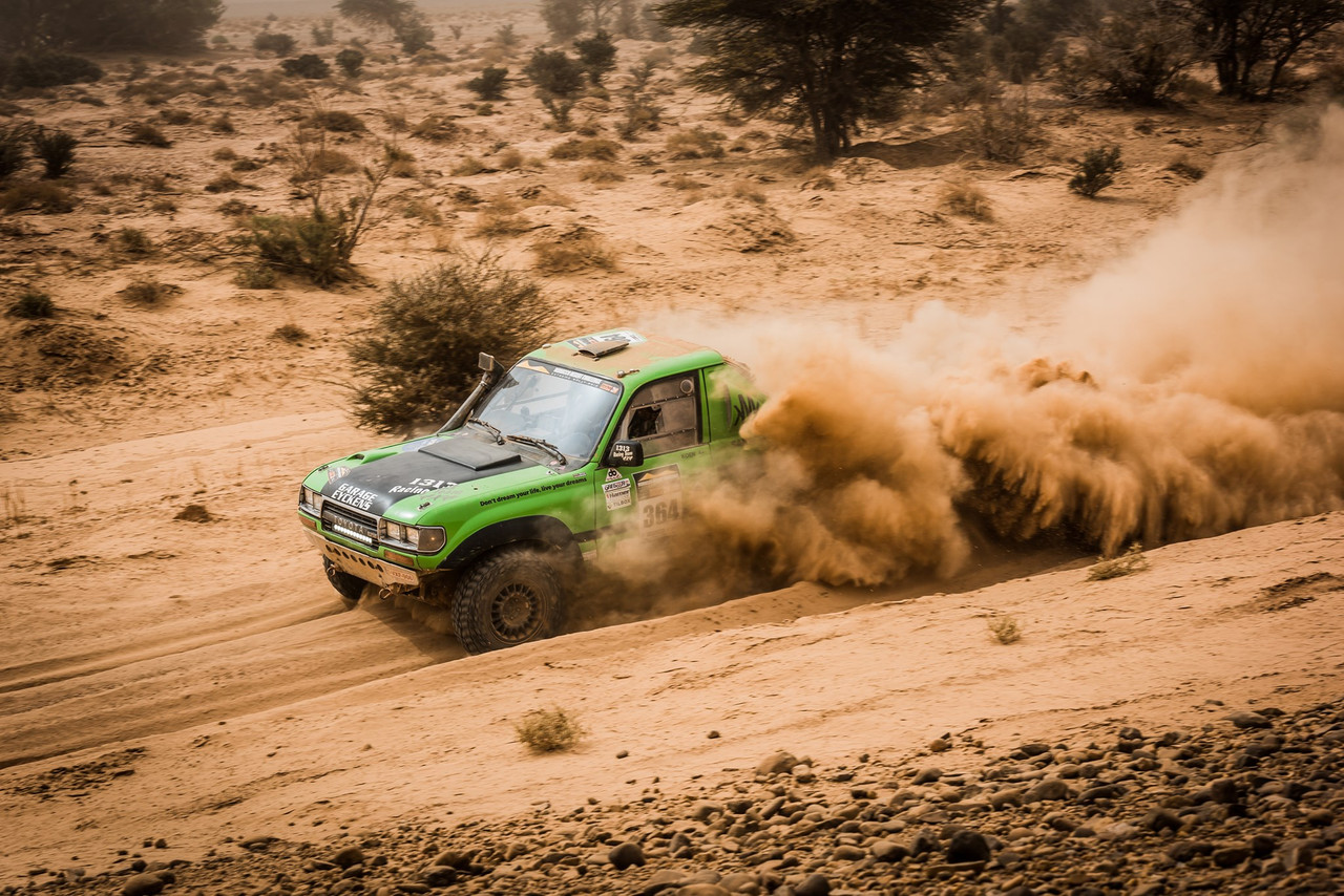

turbo hybride de compet
pompe retravaillé
3+ kilos d epression turbo
dépassait le 300 chevaux quand je l'ai acheté
puissance revu à la baisse parce que discipline était le marathon/rallye raid
enfin on a essayé car si on diminuait trop la pression turbo il se noyait tellement la pompe donne du diesel...
donc toujours 2+kilos de pression turbo
pas moyen de règler plus bas
et zero chauffe dan sles dunes pied au planche rpour monter les plus hautes... incroyable

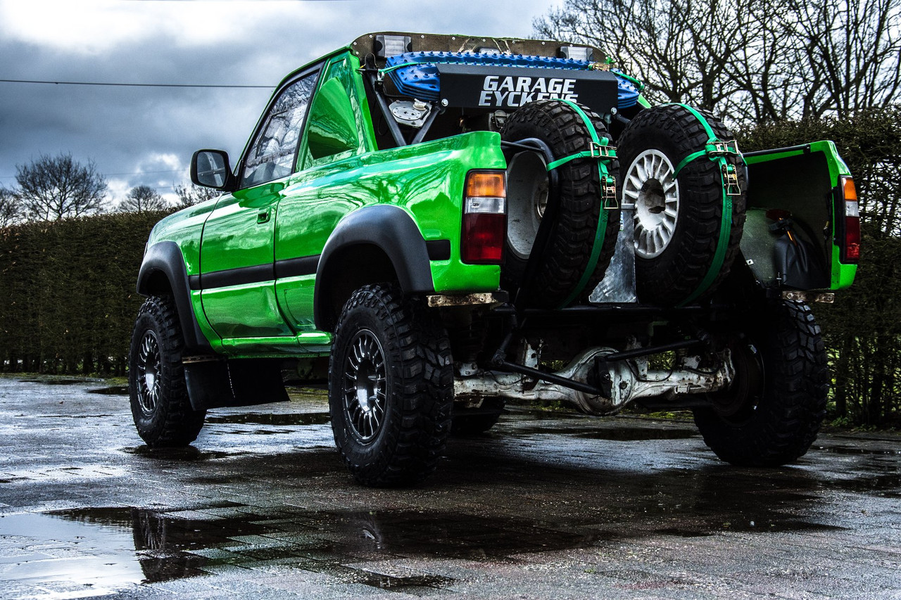

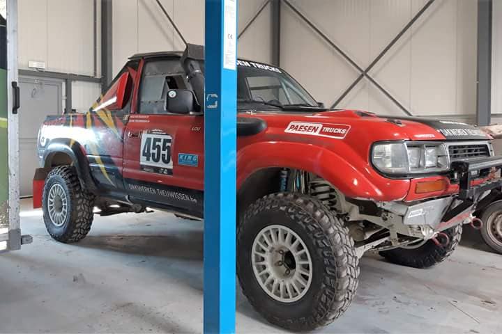

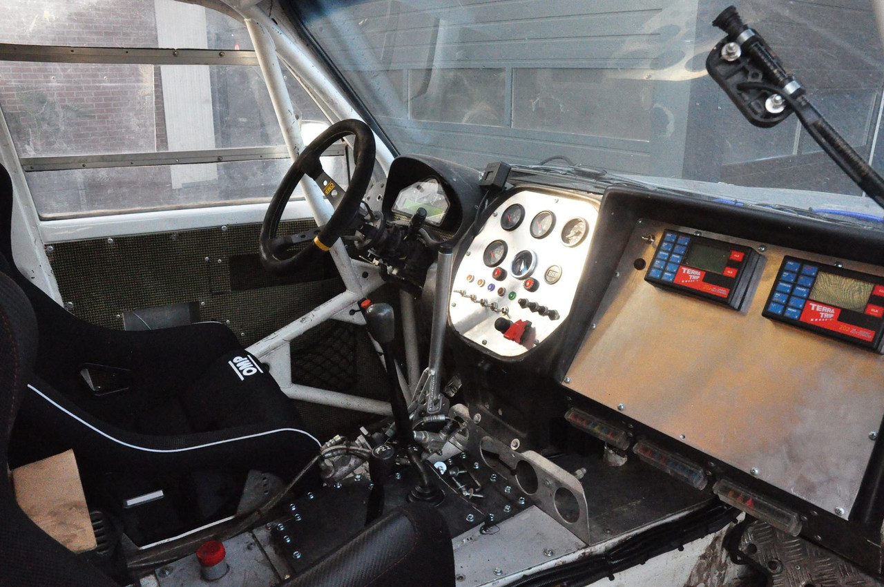

suspension avant KING SPRINGS triple bypass
suspension arrière Reiger
arceau FIAA
la totale...

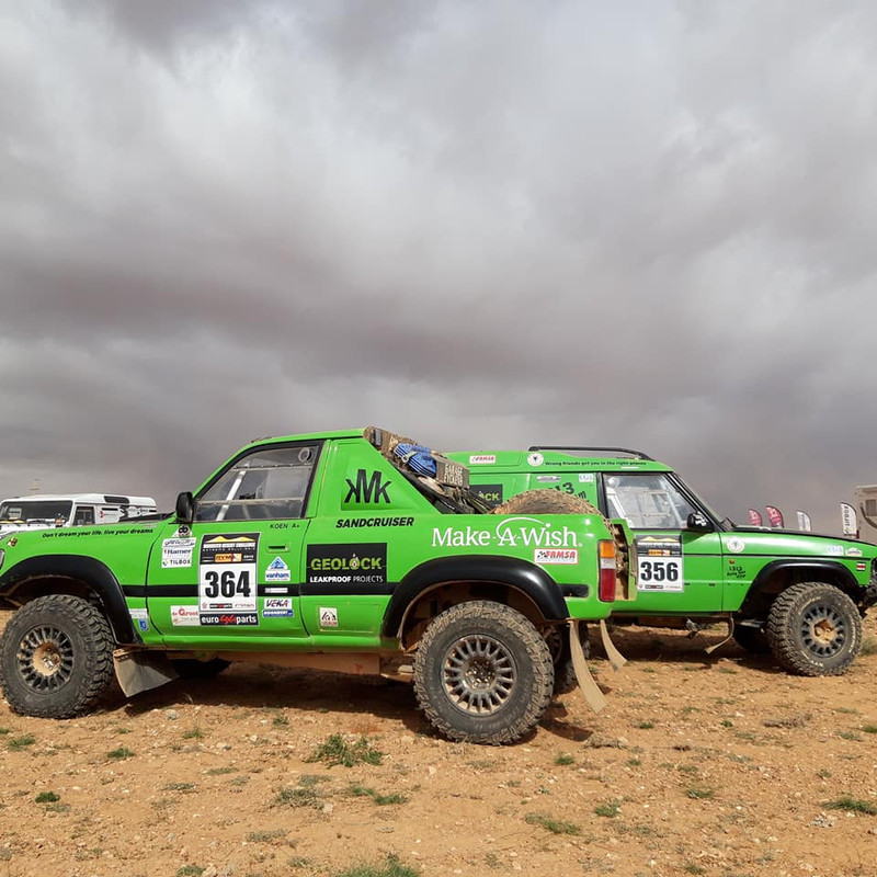

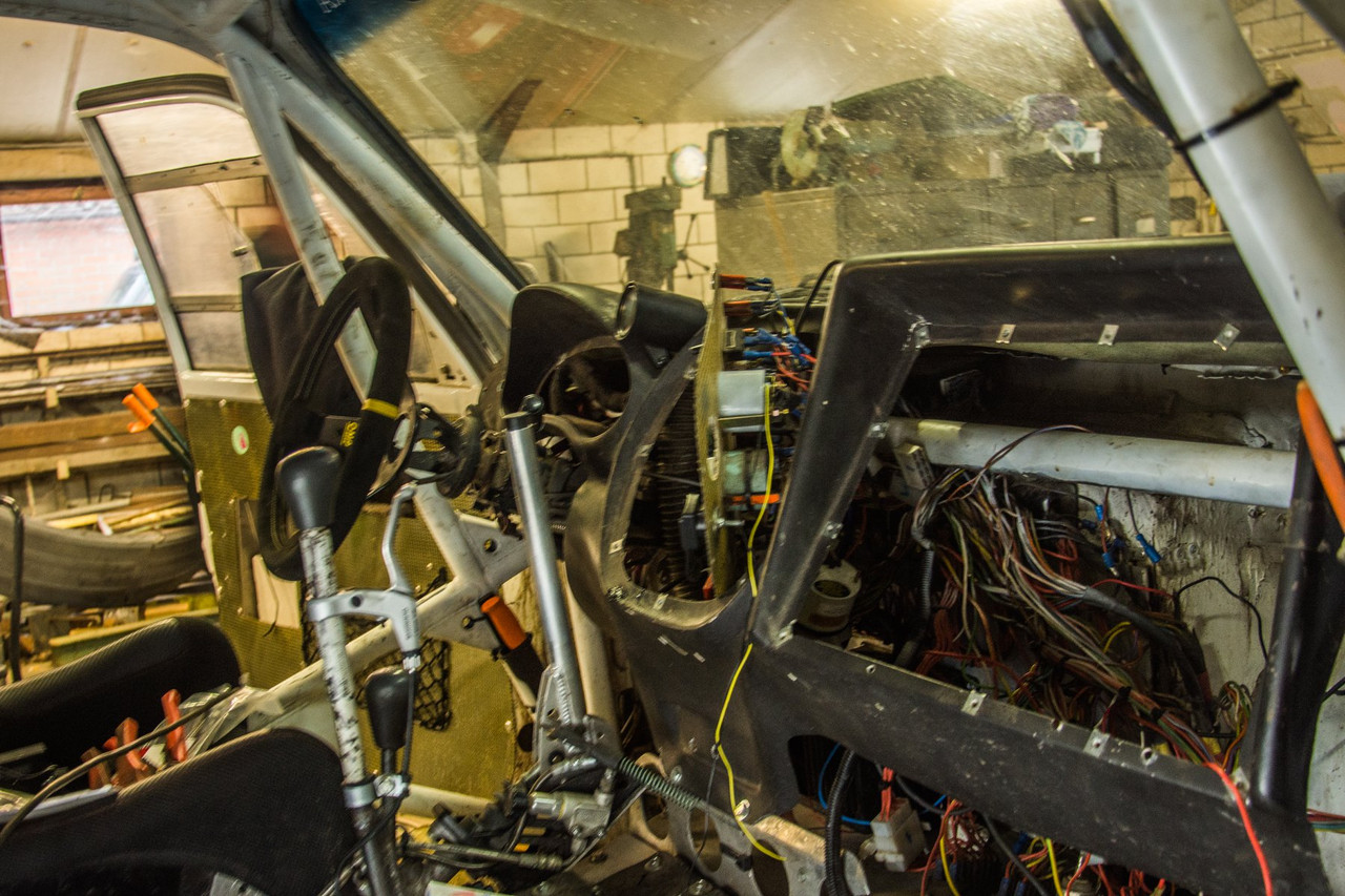

après 1mois dans l'atelier de mon copilote :-)
autre boite car boite de compet et ça faisait trop de bruit
électricité refaite de a à z
et il lui restait de la peinture verte...

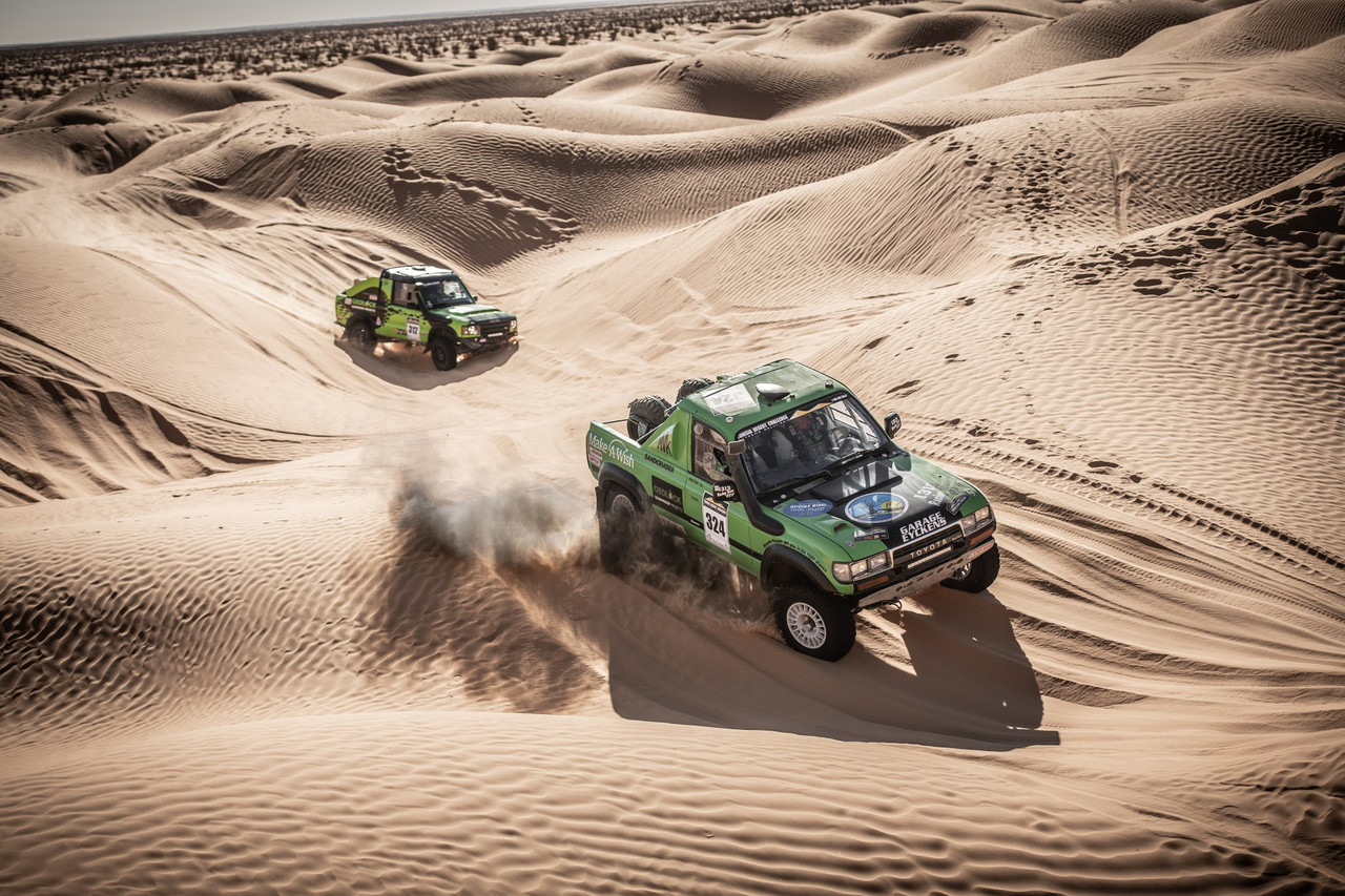

avec le disco de gregg que je copilotais l'année avant
c'est gregg qui est arrivé 2ieme de l'AER en copilote de Chris dans la mini ;-)
quelques souvenirs du désert
feshfesh... tt le monde déteste

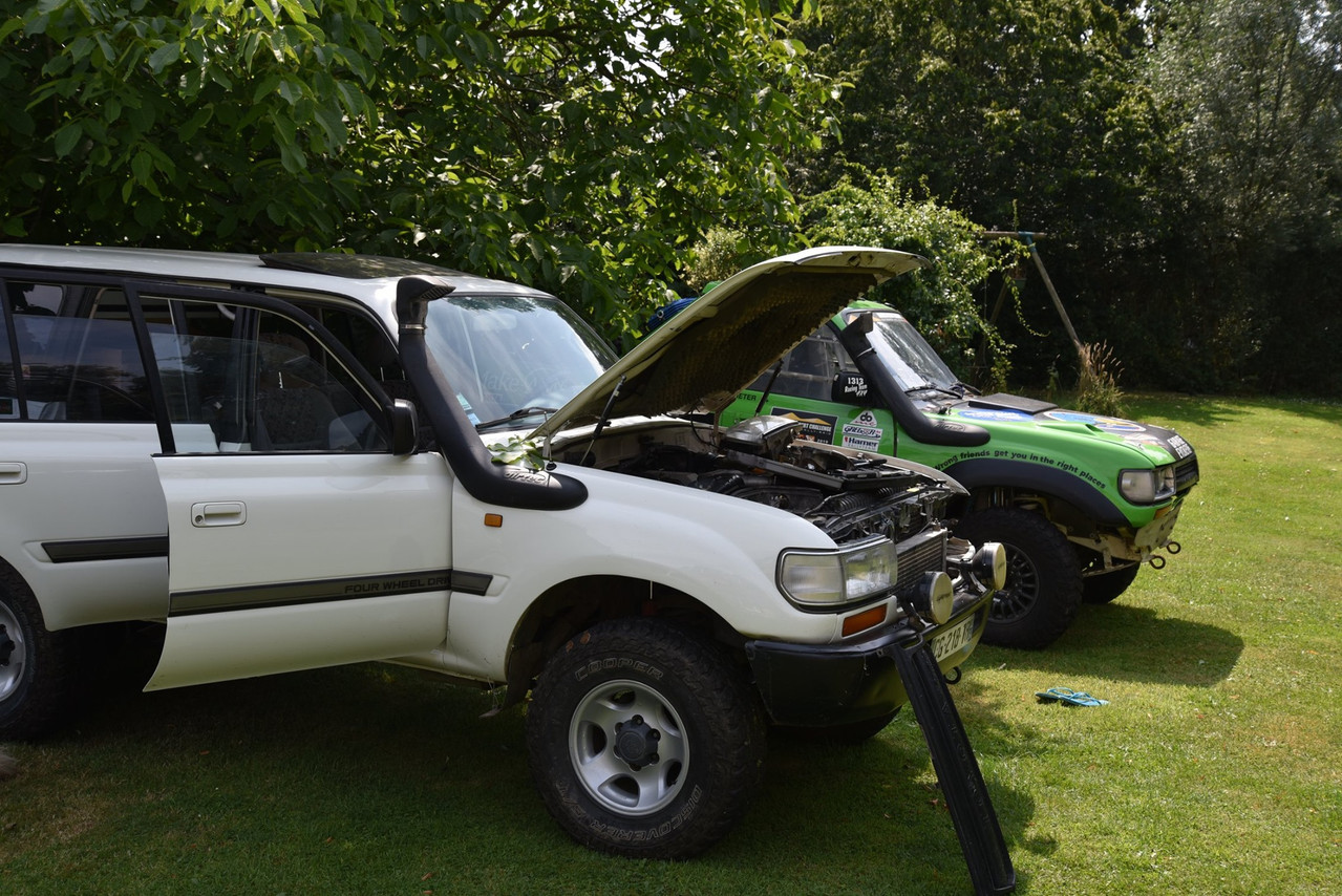

voilà le blanc en assistance du vert
test de suspension au chateau lastours
Loeb y teste sa suspension aussi
et le rod-sé y est excellent ;-)

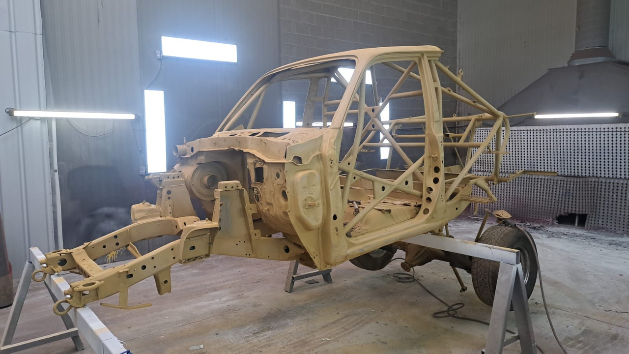

apràs le MDC 2023 mon copi m'avait dit qu'il allait faire un gros entretien...
démonté jusqu'au derneir boulon....
soudures refaites, renforts certais points, nouvel essieu avant...
puis sablage complet et epoxy
en train de remontage

juste un détail du vert... le filtre à air est un modèle camion, faut déposer l'aile avant pour le changer
et pendant un rallye raid ça se change chaque jour
nous emenions donc un mètre cube de filtres à chaque course :no:

pas moyen de le mettre ailleurs
il prend l'air à 2 endroits aussi
le snorkel et sous le pare brise
car si manque d'air on devient "black smoke racing"
