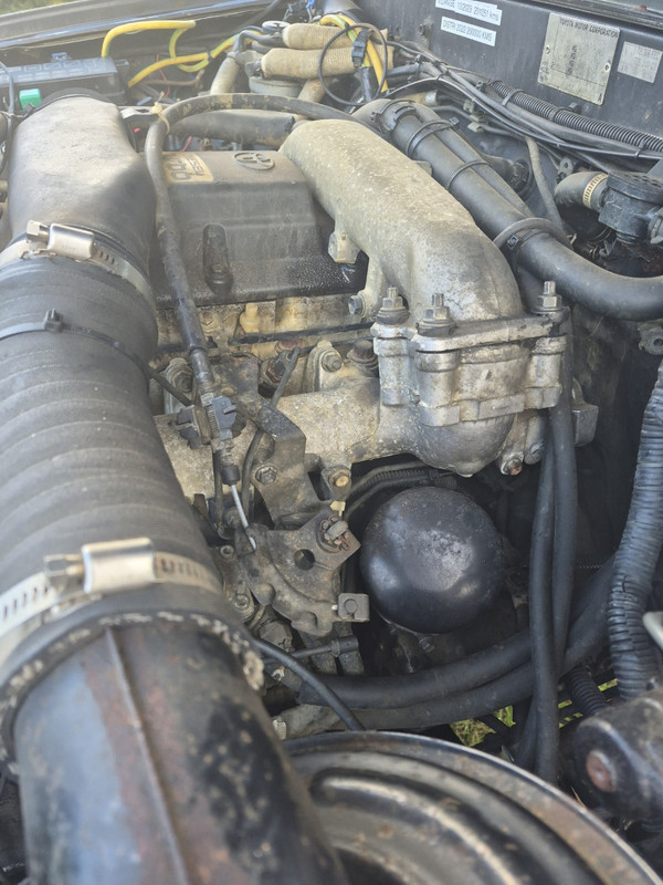

Totoro a écrit : mer. janv. 21, 2026 3:15 pm Yes les ai retrouvés, y'en a un qui me convient pas (intercooler 2002) la pièce est énorme, j'ai pas besoin de la partie du dessus...
Et l'autre (intake flange KZJ2) n'est pas côté, et j'arrive pas à la remettre à l'échelle...
Du coup j'ai refait le plan ! Et j'ai demandé un devis en ligne pour un usinage en inox 8mm :)
Faire gaffe quand même,sur la pièce cotée, il y a pas assez de débord pour y mette une durite directement; il faut au moins rallonger la partie de 15/20mm.
C'est très bien!
Le mien correspond à ta deuxième image. et il y a un second plan qui montre de profil comment souder le coude alu de 90° (de diamètre extérieur de 57 mm et épaisseur de 1,8 mm) en le modifiant légèrement.
Il est grand car il supporte aussi la pièce de support du câble accélérateur.
Et c'est pour une voie directe avec intercooler liquide, pour avoir le chemin le plus court possible
J'ai des photos:

Et ça c'est celui de mon KZJ, le détail de la fixation du support de cable accélérateur et la vue globale (dites moi si vous ne voyez pas les photos)

Yes merci pour les photos, je comprends mieux la grandeur de la plaque et son utilité. Je vais regarder ça de plus près car je n'avais pas prévu le support de câble !
Je suis parti sur de l'inox car plus facile à souder, et à réparer aussi... Et j'avais un peu peur d'utiliser un coude aluminium trop fin, avec une soudure qui aurait dû mal à supporter les vibrations au long court...
C'est plus facile de trouver quelqu'un qui soude l'inox que l'alu !
