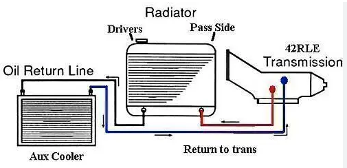

Je vais mettre un radiateur auxiliaire d'huile de boite sur ma jeep.
Je suis assez étonné de ne pas voir de purge pour virer l'air.
C'est normal ou je me pose trop de question? :D

Tu te pose trop de questions, la pression va le faire tout seul.......

Y a pas d'air dans ta boite ?? :D

Petit retour suite à l'installation du radiateur,
Tout s'est bien passé pour aller à la ronde du Puy Mary,
Le moteur chauffe un peu plus du fait que ça masque le radiateur principal.
Je l'ai installé entre le radiateur principal et la boite auto,
J'hésite à le mettre en amont pour équilibrer la température quand il fait froid.
Vous en pensez quoi?

C'est monté comme ca d'origine sur les Toy, j'en ai mis un 3x plus volumineux après la casse de ma BVA.

Jipépé a écrit : lun. juil. 14, 2025 8:05 pm Salut les gars,
Mets le radia de BVA devant tout les autres.
