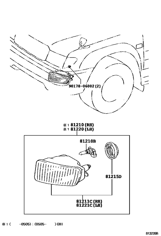

Et sinon ..... est ce que quelqu'un pourrais jeter un oeil à ses anti brouillard avant et me dire si il y a une référence sur le porte ampoule svp ? ... impossible de trouver cette connerie pour mettre des ampoules ... du coup j'ai un trou béant ou toute la merde s'engouffre ( sans mauvais jeux de mots ......perju et jcnappee , je vous vois venir ! :D )

c'est de ça que tu causes ?
le 81210B ?
si c'est de ça la référence est 90981-13047
on en trouve partout, et ça vaut 15 € sans l'ampoule.
sinon si c'est le 81215D la référence c'est 90075-65010 et on trouve ça sur ebay pareil...

purée ! mais je n'ai pas trouver moi ! j'ai même appeler euro4x ...... qui n'a pas su me donner la ref et ils m'ont dit qu'ils n'en vendaient pas ( ps : j'ai acheter les feux chez eux ...c'est quand même couillon ! )
du coup j'ai besoin :
812515 D ( cache poussière )
81210 B ( porte ampoule )
quel type d'ampoule il faut dessus ?
c'est quoi ta ref : 90981-13047 ?
si je recherche avec ces ref sur Gogol , ca ressort mais je n'ai pas de lien de vente pour pouvoir acheter avec ces références même sur amaz, rien ne ressort avec la ref .... si tu as des liens , je suis preneur

ben lis bien la référence sur le dessin (ampoule et porte ampoule).
L'ampoule est attachée au porte ampoule en fait, j'ai écrit une connerie plus haut (une de plus lol).
Exemple pour l'ampoule : https://www.ebay.fr/itm/113328170208
exemple cache poussière : https://www.ebay.ca/itm/182382064865

bon , maintenant que j'ai les ref, je vais aller chez toy directement car sur Ebay , avec la provenance, il y a 20 euros de frais de port .... ca doit etre moins chère directement chez toy !

J'ai voulu aller voir sur le 100 ta fameuse référence ...impossible sortir l'ampoule de l'optique (tout est soudé par le temps) du coup j'ai voulu démonter l'optique ...la vis qui est en fait un insert sur le plastique de l'optique a cassé ...en fait l'écrou étant complétement rouillé, l'insert a tourné sur lui-même, résultat l'optique à la casse ...je vais essayer de voir demain chez ....Balleydier s'ils en ont en occase ...
