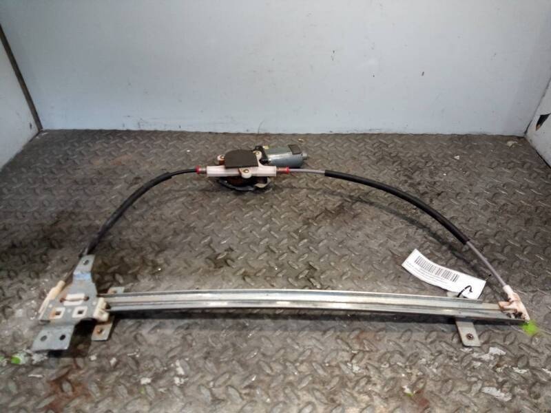

Je me dis c'est foutu, va falloir que j'achète un ensemble complet. Mais qd même, avant de venir demander ici, je regarde sur google et en faisant une recherche en images, je tombe sur un lien du site chinois bien connu : exactement ce que je voulais (manque juste les 2 patins noirs de glissement)
Y a des fois... :D voilà l'objet

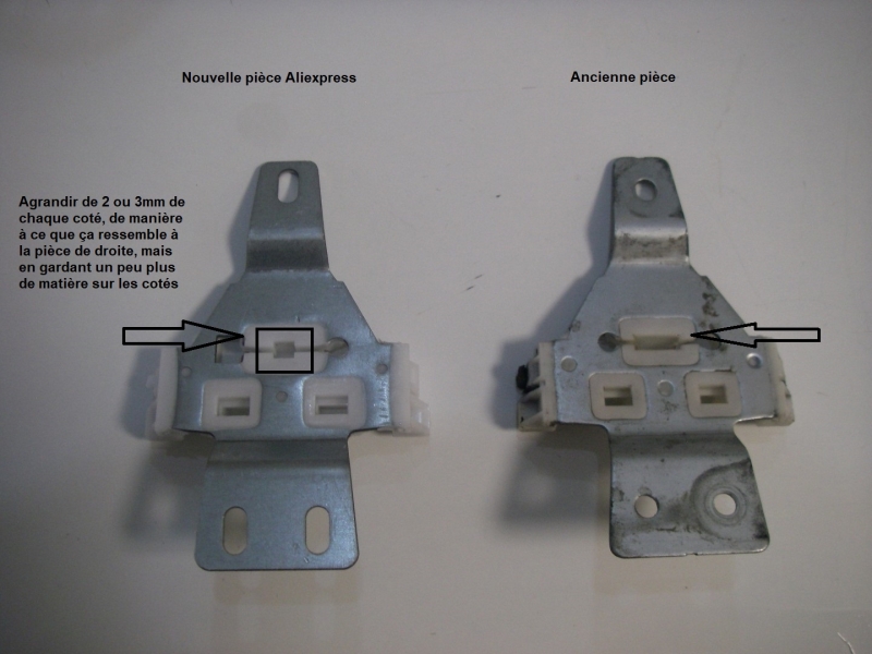

Bon, reçu hier le 8 février la pièce.
Même épaisseur, une partie plastique renforcée (justement là où ça avait pété).
Vraiment top : qualité de la pièce, rapidité de livraison.
Pour 14€ je trouve correct, d'autant plus que je pensais ne pas trouver cette pièce.
Sinon, avez vous des conseils pour le remontage, ça me semble complexe et j'imagine grosse galère....

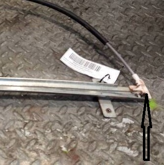

On voit la pièce plastique au centre dont les cotés sont nettement plus épais : la reprise de l'effort de traction du câble sera mieux répartie et évitera je l'espère l'arrachement de cette partie (cf photo 1)

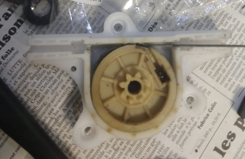

Donc, avant toute chose, bien prendre des photos lors du démontage, surtout la position du tambour d'enroulement du câble quand on sépare le moteur du bâti...
C'est du reste la seule photo que j'ai prise, mais c'est la plus importante, sinon tout le bazar sera décalé par rapport aux positions d'arrêt (vitre haute et vitre basse)

1/ Avec une drémel il faut agrandir le logement d'insertion du sertissage de l'extrémité des câbles dans le coulisseau. Je pensais que cette pièce en plastique plus épaisse serait plus solide, mais ça fait perdre trop de distance et on n'arrive pas à remonter les câbles... Gagner au moins 2mm de chaque coté, mais en gardant le maximum de matière sur les cotés ( se référer au coulisseau d'origine)

Donc en démontant et sortant l'ensemble du mécanisme, il s'avère que le câble est tout patafiné autour du tambour. Il faut démonter l'ensemble moteur (bien repérer la position du tambour donc...) Puis détordre et rembobiner chacun des câbles sur le tambour (éventuellement reprendre un peu les gorges qui ont été écrasées par enchevêtrement des câbles) et faire un nombre égal de tour pour chaque câble dans un sens et dans l'autre. On ne peut pas se tromper.
Remettre le tambour en place exactement selon la photo prise pour sa position exacte tout en exerçant une traction sur chacun des câbles et ce pendant tout le processus de remontage du lève vitre afin de bien conserver l'enroulement sur le tambour. Refixer le moteur en prenant soin de ne pas faire tourner le tambour (si on tire trop sur un câble plus que l'autre) Là aussi, le moteur tient par 3 vis de fixation parfaitement symétriques, donc les photos aident pour son positionnement.
