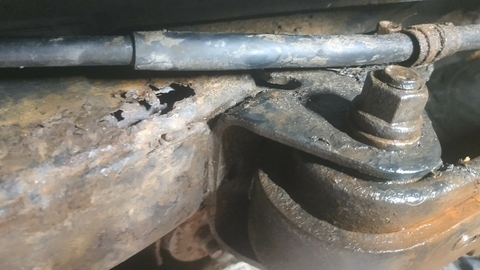

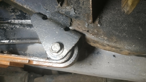

Fabien2502 a écrit : jeu. avr. 20, 2023 10:27 pm Je n'avais pas vu ce post qui ressemble fortement à ce que je vais peut-être devoir faire (en espérant échapper au remplacement du châssis).
Sacré boulot !!!! Tu dois y être très souvent dessus !
Photos du mien, corrosion côté droit à côté du réservoir gasoil et l'autre côté du même ancrage de lames.
Je suivre de très près ton travail !! :D
Bonne continuation.
Salut
A oui c’est bien attaqué aussi , je pense que tu as dû lire le post depuis le début donc comme plusieurs intervenants me l’avaient suggéré, faudrait que tu soudes ou fasses souder un sabot à la place des points d’ancrage de lames

fredbuch a écrit : ven. avr. 21, 2023 6:52 am
Bonne continuation.
Salut
Oui j'ai quasiment tout lu, je reprendrai la lecture au calme ce weekend.
Dans un premier temps je vais déposer la benne et le réservoir.
