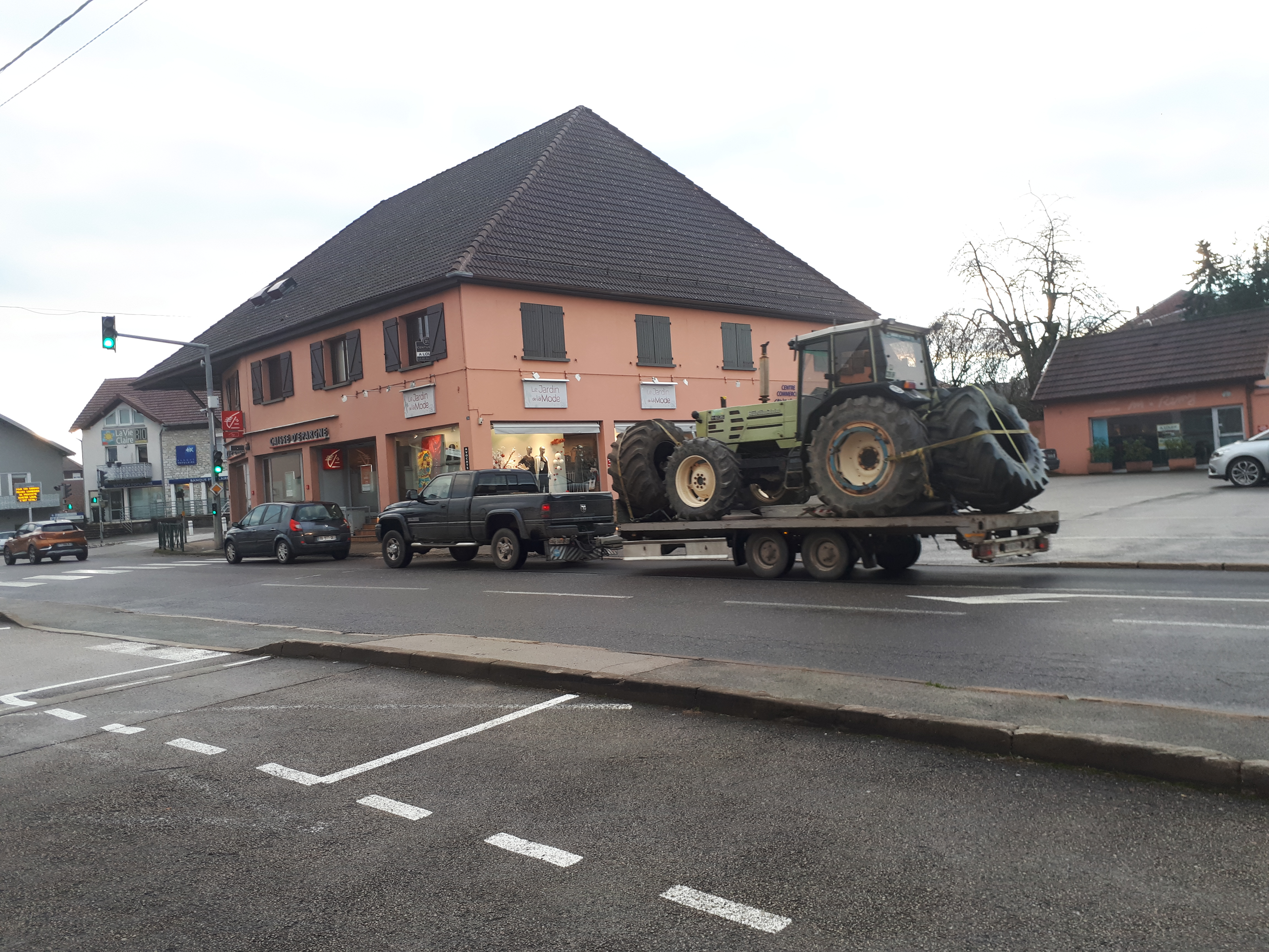

Messages : 30554
Re: Quel pick up pour tracter 3T5
Les Suisse se pose pas de questions, mais il y a intérêt d'être dans les clous..........................
