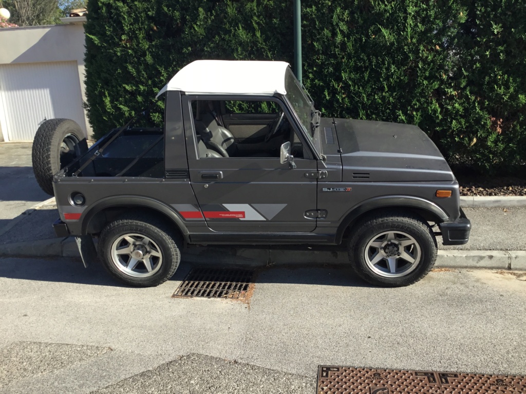

Bonjour,
Je m’appelle Mathieu, je suis le possesseur depuis peu d’un sj500 de 1986, c’est mon deuxième, le premier était un 413 Original.
Je suis à La Garde dans le Var.
Je voudrais savoir à quel niveau doit être le liquide de refroidissement dans le radiateur.
Merci
