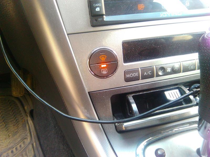

Sur l'OB 2004, lorsque l'on enclenche le désembuage de la lunette AR, ça coupe le GPL.
Est ce que vous connaissez la panne?

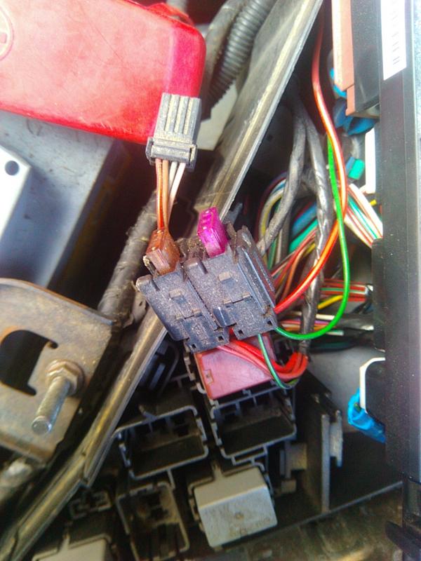

Les 2 alims et la prise diag Necamhttps://i.postimg.cc/DZMRwyyy/alim-gpl-1.jpg

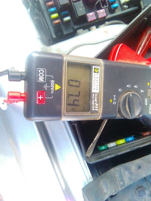

Sur l'alim après contact
je n'ai que 7.4v :malade: contre 12.4 sur le + permanent
Et lorsque j’appuie sur le désembuage, la valeur passe à 0 c'est une masse
le piquage est fait dans la boite a fusibles dans le compartiment moteur
Il s'agit de ce connecteur

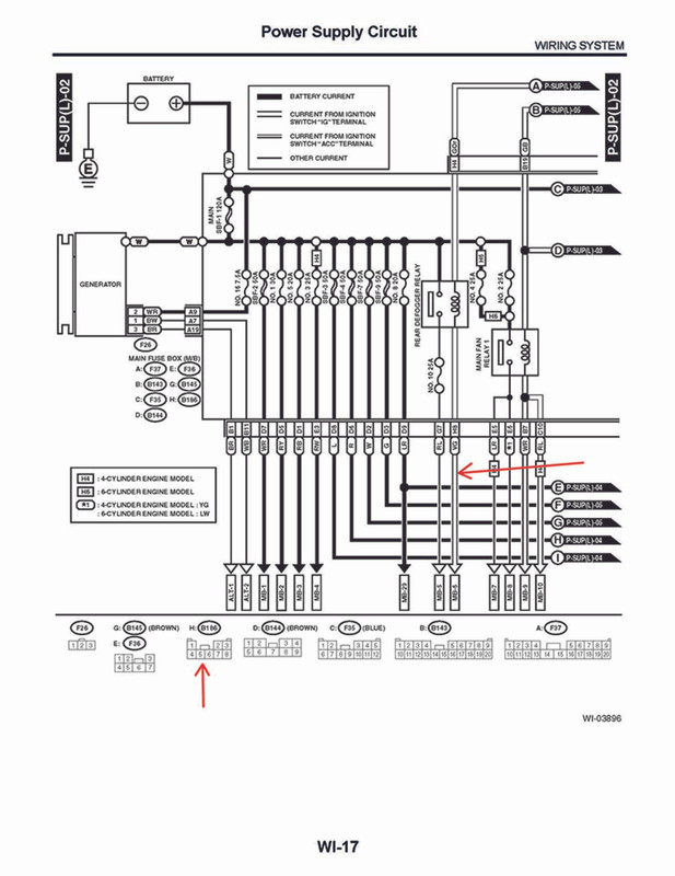

Sur le schéma de câblage c'est le fil 8 ( VG violet vert ) de la broche B186

Trouvé, c’était sur un retour de relai sans diode, en fait un - qui commande le relai de désembuage.
Faut changer de fil, et prendre un + après contact démarrage.

la sonde est sous le neiman n°9,
derrière la petite grille n°2
Le capteur ressemble à ça
Tu ouvres le capteur, ça tombe bien j'en ai un en rabe
tu dessoudes la perle (sonde), entre la broche et la sonde tu soude 1.50 m de cable fin, et tu mets la sonde au dessus du rétroviseur central
J'ai fait 2h de route sans toucher à la contrainte de la température intérieure, tandis qu'avant la modif il fallait y toucher tout les quarts d'heure.
