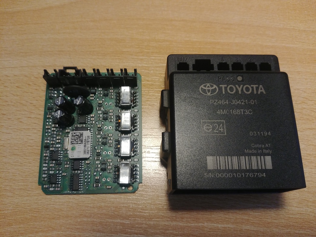

J'ai un soucis avec le radar de recul du KDJ120.
Depuis quelques jours, dès que je mets la marche arrière, il beeeeeeeeeeeeeeepe en continu. Ou plus exactement, il émet des beeeeps d'environs 1/2 seconde espacés de 1/10 de seconde. En continu, que l'on soit à proximité d'un obstacle ou pas. Le bidule fonctionne sans problème depuis des années et je ne pense pas avoir touché quoi que ce soit ces derniers temps.
J'ai trouvé le boitier, dans l'aile arrière gauche, derrière le rangements dans le coffre.
J'ai débranché tous les capteurs, pour les remettre un par un et trouver le coupable... et le truc beeeeeeeeeeeeeeeeeeeeeeeepe même quand aucun capteur n'est branché.
Hier soir, après une journée sous la pluie... il a accepté de fonctionner.
Ce matin, rebelotte, de nouveau le beeeeeeeeeeeeeeeeeeeeeeeeeeeeeeeeeeeeeep.
Une idée...?

ben si sous la flotte ça marche mieux, y'a p'tête juste un problème de masse :hein:
vu que la flotte est conductrice...

Merci pour vos réponses. J'avais en effet vu l'annonce ebay avec le modèle. Mais je devrai trouver une solution si possible avant... jeudi. Histoire de ne pas se trouver sans capteurs durant les 3000km de route pour les vacances.
Ma question est surtout la suivante: serait-ce le boitier qui est en cause, vu que le buzzer fait du bruit même quand les capteurs sont tous débranchés? Là, pas de problème de masse je suppose, sinon il ne buzzerait pas du tout, non?

Bon, suite et fin de cette histoire. C'est le cablage qu'il a fallu remplacer... Après 12 ans, quand même.

Et ce sont les cables des capteurs ou de l'alimentation du boitier?
Akela19
Messages : 668
re: Problème radar recul
Message par Akela19 »
Ce sont les câbles des capteurs qui ont été changés, ils semblent plus exposés vu qu'ils passent sous le châssis.
L'alimentation fonctionnait bien.
