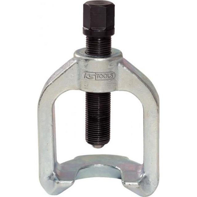

Le souci avec cet arrache en Facom, c'est que le petit est transportable mais faiblard pour nos enclumes, et que le gros (cher !) pèse 2,5 kg, donc dans la boite à outil ça le fait moins.
Pour le 463 j'ai acheté un KS Tools série 670 (mais le noir) de ce genre là :
