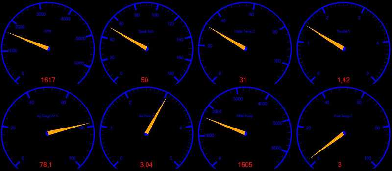

Injector Size (cc/min)
Dernier test :
Donc j'ai 3 qui ne fonctionne pas, dont 2 en plus ou je ne suis plus sur. Y en a certaine qui ce coupait au moment que d'autre s'enclenchait
