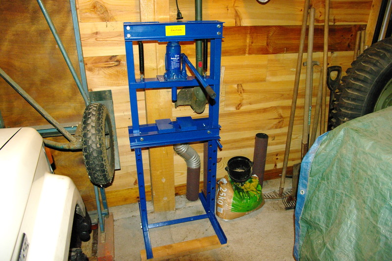

J'ai aussi trouvé ça sur e-bay :
à 120 € (+ port) fallait pas se priver. :p

J'imagine que tu parles de la presse, et pas de l'aile du Toyoyo (arghhhh, j'arrive pas à le dire :D )
Messages : 28681
re: Remplacement de silent-blocs de tirants de pont
#45
Non, je parle du tuyau de poêle. :D
