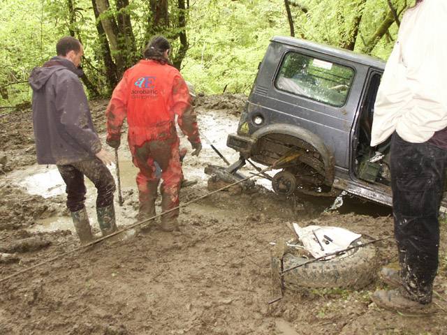

ça :
voilà à quoi on arrive qd une lame de charge se glisse sous une racine ....
tu peux allez voir le reste là : http://feubeu4.free.fr/Images/Thenissey ... index.html
