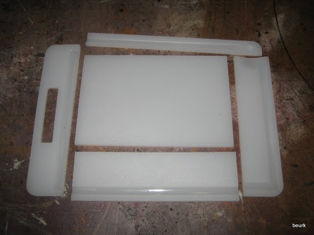

Pour le moment pas de photo de l'instal, c'est en cours de fabrication (laser, fraise inside). Si ce n'est pour vous dire que j'ai acquis un eeepct91mt et que je vais le coller dans un 110sw blanc. Après moult recherches, j'ai installé winxpsp2 en lieu et place du sevenfamily ( :( :malade :) et j'ai récupéré certains drivers du CD d'origine et fait un mix avec ceux du t91 (problèmes de versions et compatibilité xp/7).

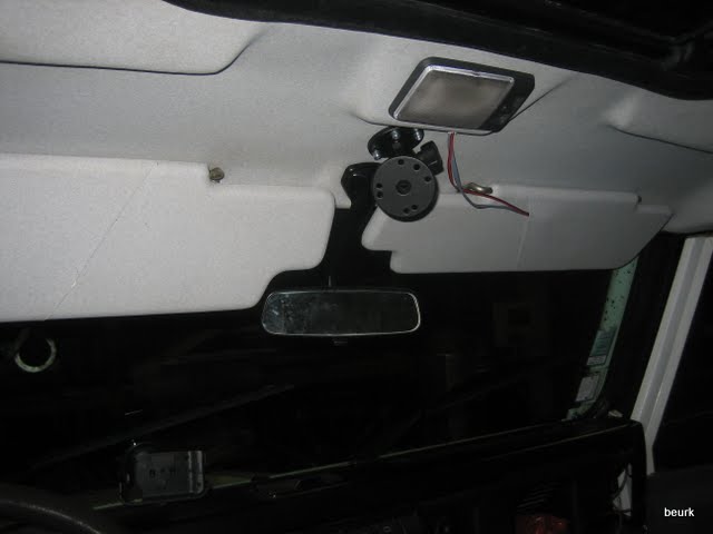

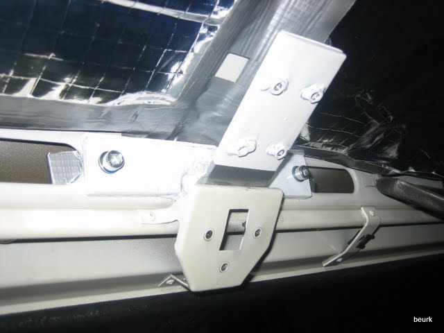

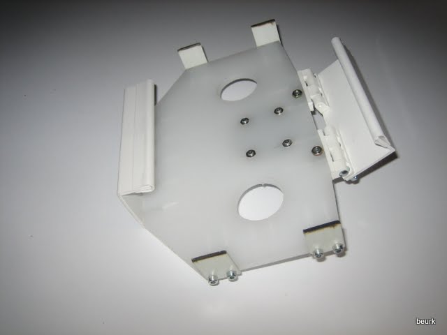

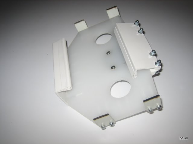

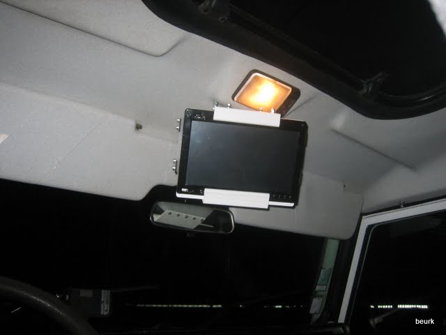

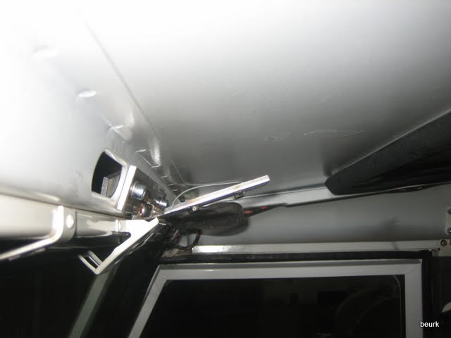

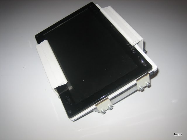

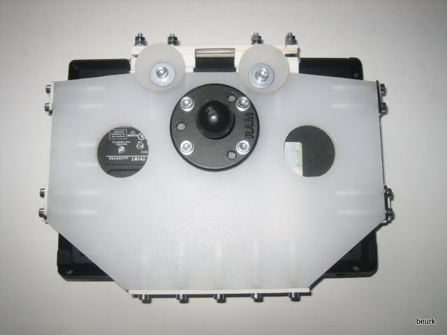

Ci joint mon installation suspendu (RAM MOUNT):
Support 510g
Eeepc 957g
Total 1467g
Configuration Eeepc T91mt, winxpsp3, pas de multituch pour l'instant, ozi+ttqv
Chargeur de voiture 12V 3A identique au Eeepc 901

* pour la question informatique, je suis surpris par le changement de poids de l'OS que tu indique :?: s: la màj SP3 tient sur un CD où elle occupe env 400Mo; même si les fichiers y sont comprimés, et qu'il y a eu d'autres màj depuis la SP3, j'ai du mal comprendre comment ça ferait passer l'OS de 1,5 à 7Go :koi:
Autre piste: as-tu essayé d'utiliser nLite après la màj SP3? (remarque: ça, je ne l'ai jamais fait, je l'avais utilisé uniquement avec la SP2).
* Pour l'installation, joli boulot :clap: ; c'est pas toi qui avait décrit l'installation d'un 901 au plafond, dans un Suk je crois?
