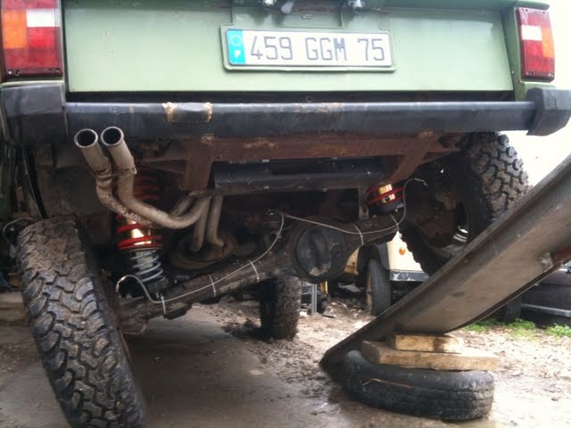

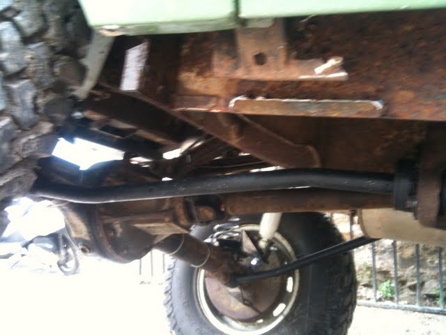

J'aimerai faire un montage de A frame sur un jap's, est ce vous pouriez me balancer qq photos de vos engins (et de votre collec' de land extrem) des points d'ancrages et de la rotule ... enfin du pont arriere sous tous les angles!
... et pour les plus temeraires les dimensions

pourquoi land extreme ??? c'est un montage origine .. et souvent le seule chose qu'on change en TT c'est la rotule. le modèle origine travaille à 17°, il y a un modèle qui ouvre jusqu'à 20°.
sinon c'est vrai qu'il y a aussi dans certaines boites des a-frame complètement conçus pour le TT mais ce sont des produits haut de gamme.
je vais voir ce que j'ai en magasin.
re: Montage A Frame
pas claires les photos (faut dire que l'endroit ...) :malade:
désolé j'ai pas mieux pour l'instant. j'irai voir ce que je peux faire sur mon land tout à l'heure ... (si j'oublie pas :D ).
