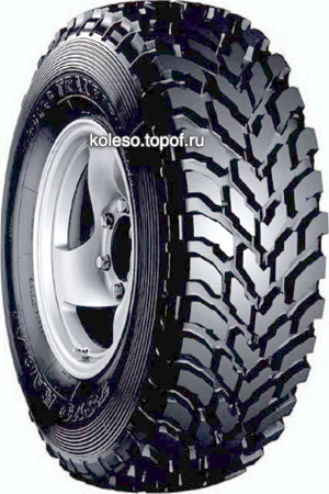

salut ! bon voila: sur mon sam il y a des toyo tranpath M/T en 195/80/15 je suis sorti y'a pas tard et ais traversé un champ retourné de pas longtemps.. il y avais deja les traces de roue du cultivateur... mais je sait pas si il est passé avec sa plate par temp sec ou avec son 4x4... bref le terrain etait humide et a l'aller comme au retour j'ai fait le serpent... glisse a gauche glisse a droite il devait bien y avoir 4/5cm de boue fraiche sur les pneus donc pas de debourage :( sachant que je pratique ce genre de terrain mais aussi de la route quelle pression doit je mettre ? merci ;) et desolé pour le roman :D :D

1.2-1.3 sur route et 0.5-0.6 dans la boue

tes pneus qui sont très beaux, ne sont pas des pneus façon tracteur agricole comme le sont les pneus mud extrêmes ; vu leur profil ce sont plutôt des pneus de rallye sur terre genre Baja et autres... donc c'est un peu normal qu'ils aient du mal à débourrer dans le très très gras...
