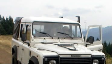

Tito, avec le porte roue sur le capot je pensais eviter ce probleme

POur ce qui est des antennes aimantées, vu que tu as un Def en Alu, tu dois bien y trouver une surface métallique. Mais n'oublies pas, de tirer une tresse de masse la plus large possible entre la fixation de ce point métallique et le chassis.
Sinon, tu prends une antenne plus grande avec fixation par perçage, et tu la met par exemple sur le pare-choc, ou tout autre point métallique.

te servir de ton porte-roue comme plan de masse , je le trouve un peu juste .
où comme dis plus haut , un brin assez long , voir long , et installé en fixe sur le pare-choc en ayant prit soin d'enlever la peinture .
ou en dernier recoure , les antennes CiBi pour camping car . elles n'ont pas besoin de plan de masse , mais son très faible en émissions ( pas beaucoup de portée ) .
