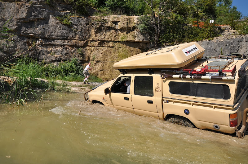

et celui de notre ami CrazyHilux il vous plait pas? :devil: Image

Celui de CrazyHilux, on voit bien que la tente de toit porte sur la partie tolée, or, c'est un double cab, pas un Xtra cab (cabine approfondie), qui n'a pas assez de longueur de toit utile ...

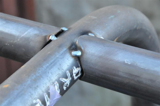

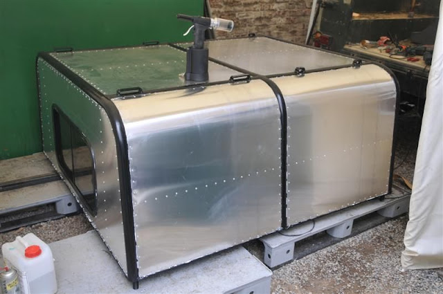

Si tu fais ton armature toi même tu as le temps de la faire de façon à ce qu'elle s'ajuste parfaitement.
A condition que tu saches souder... Si l'armature est intérieure, ce n'est pas très grave si elle n'est pas parfaite esthétiquement !!!
Si tu veux faire tout ton HT toi même, (comme ce que j'ai fait sur le def, j'ai demandé à un pote de me faire le cintrage des tubes pour que ce soit nickel, tout le reste, j'ai pris le temps :D ) bin faut juste un peu t'appliquer.
Quant à la couverture, ça dépend des goûts, moi je l'ai fait en tôle d'alu de 15/10ième.
Quelques photos pour te donner des idées ...
