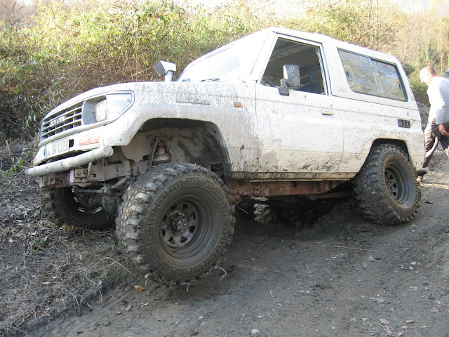

:hein: quelle taille de jantes faut t il pour monter ces pneus ?
j vais surement en monter sur mon disco et j aimerai aussi avoir l avis sur ces pneus des utilisateurs ?

d'apres une pub blackstar que j'ais il faut des jantes 8" a 9"1/2

oui j'ai un tableau qui dit que pour du 305/70/16 les jantes sont 8.0 ou 8.5 ou 9.0

j'espère pour toi que les ponts de Patrol sont bien court, sinon le 300 tdi avec des pneus comme ca va s'écrouler...
A titre indicatif, c'est ce qui est monté sur le Toy Blanc avec lequel j'étais a B3.
jantes en 8 pouces, c'est bon.

Sur des jantes en 8.5, ça le fait bien.
Les jantes en 8 pince un peu le pneu :(
