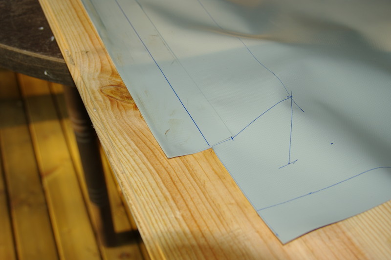

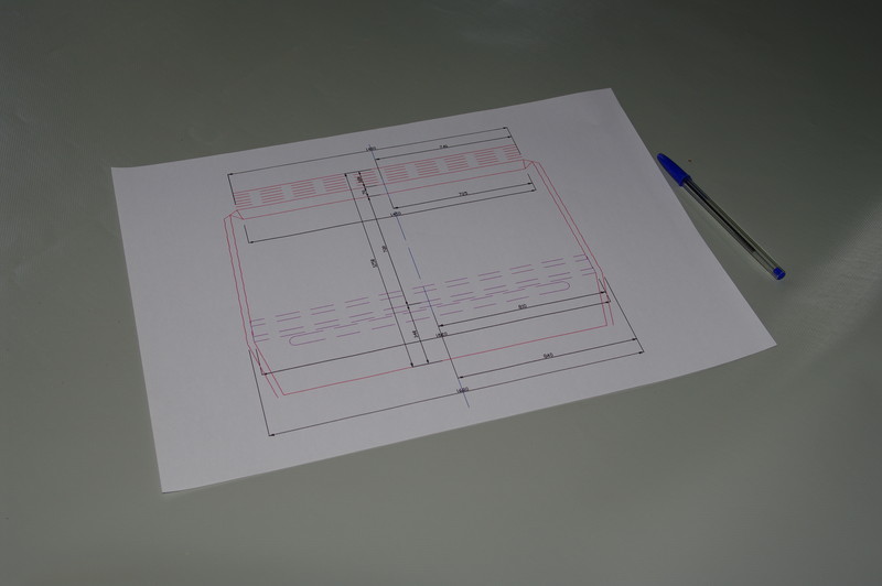

Ensuite phase prise de cotes, cogitation, croquis, dessin :

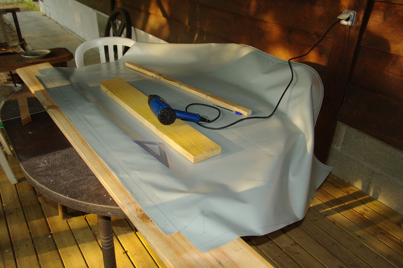

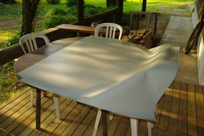

Et voici la bâche avec les tracés de base et les premières découpes. :tron:
Après avoir vainement cherché de la colle PVC souple, j'ai décider (pas trop rassuré) de tenter la soudure à chaud.
Pas facile à manier le décapeur thermique... Pas assez chaud ça soude pas, trop chaud ça se déforme et ça fond. :mad:

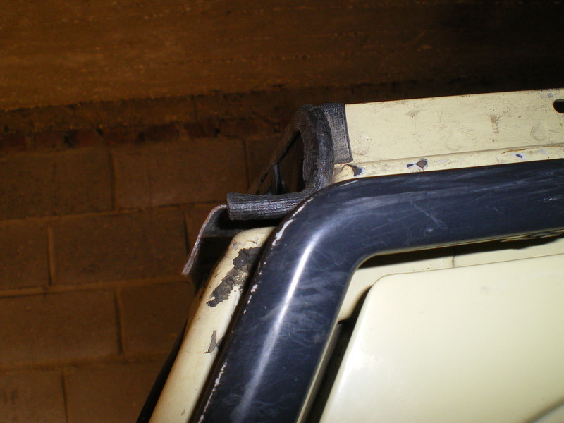

Le premier travail consistait à faire plusieurs plis pour la fixation à l'avant (le gros pli se glisse dans une gouttière et bloque la bâche.

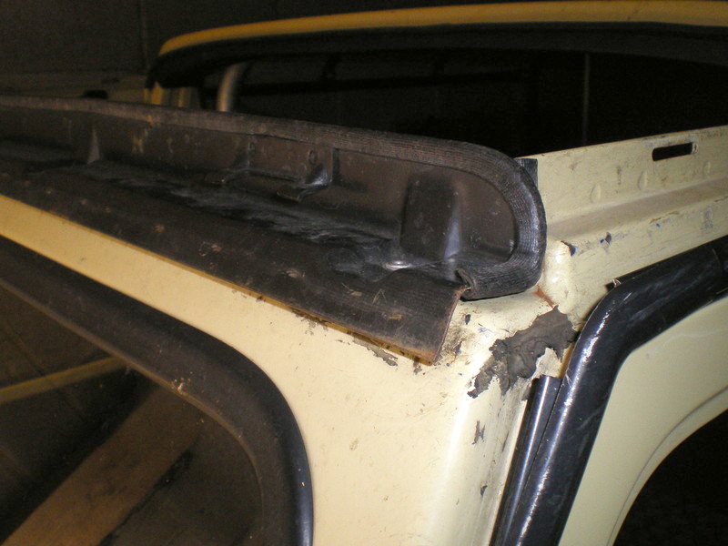

Pour ceux qui ne connaissent pas les G bâchés des années 80, la gouttière métallique...
... ressemble à ça. :cool:
Voici un premier pli soudé. Il sera replié 3 fois sur lui même afin d'obtenir un rebord d'environ 4/5 mm d'épaisseur sur 20 mm. C'est ce rebord, glissé sous la gouttière, qui maintient la bâche à l'avant. Etonnant mais ça marche très bien, jamais eu de problème avec ça sur la bâche d'origine. :p

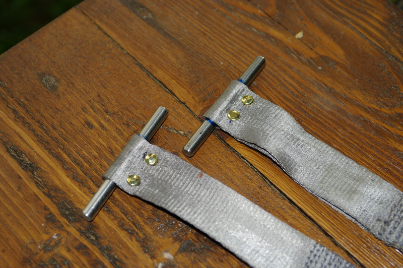

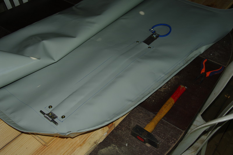

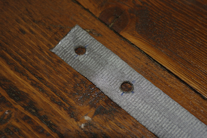

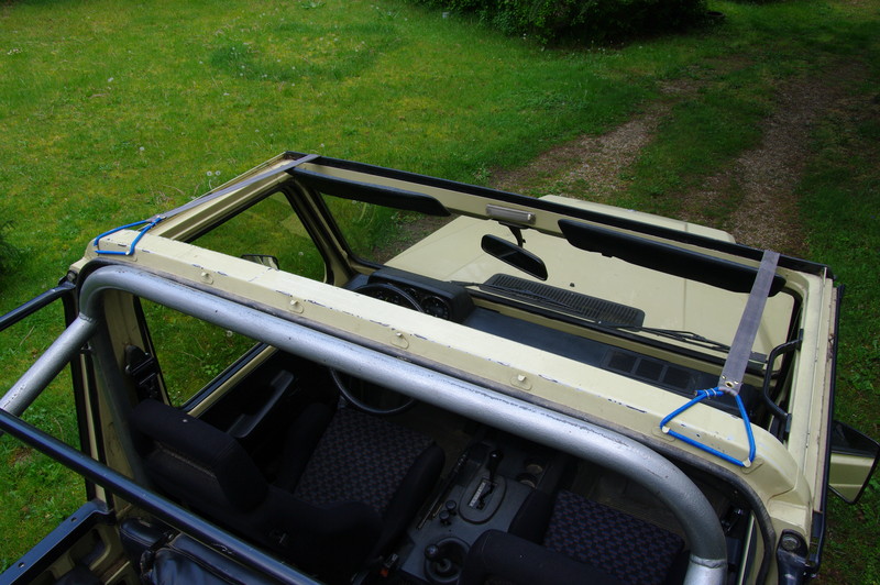

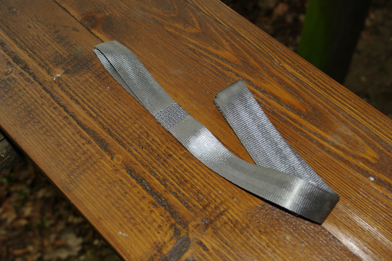

Ensuite pour maintenir tout ça et faciliter le montage, il y a à l'origine deux sangle de 30 mm qui courent tout le long de la bâche de chaque coté.
En faisant les fonds de tiroir, on trouve une belle petite sangle de 30 mm et de la même couleur que la bâche. :D
Je savais bien qu'il fallait la garder celle-là. :elan:

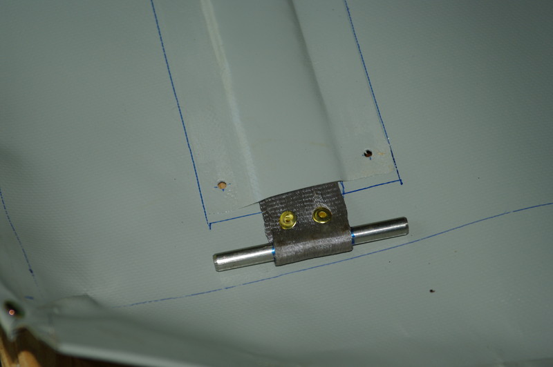

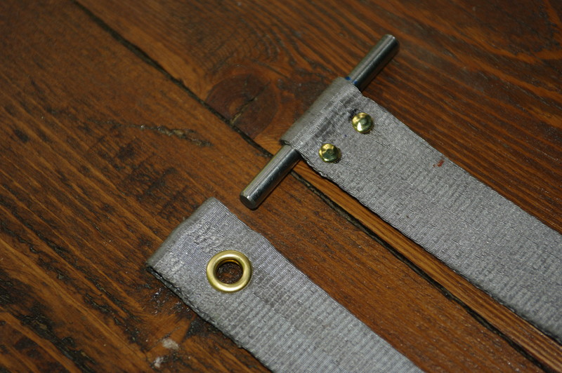

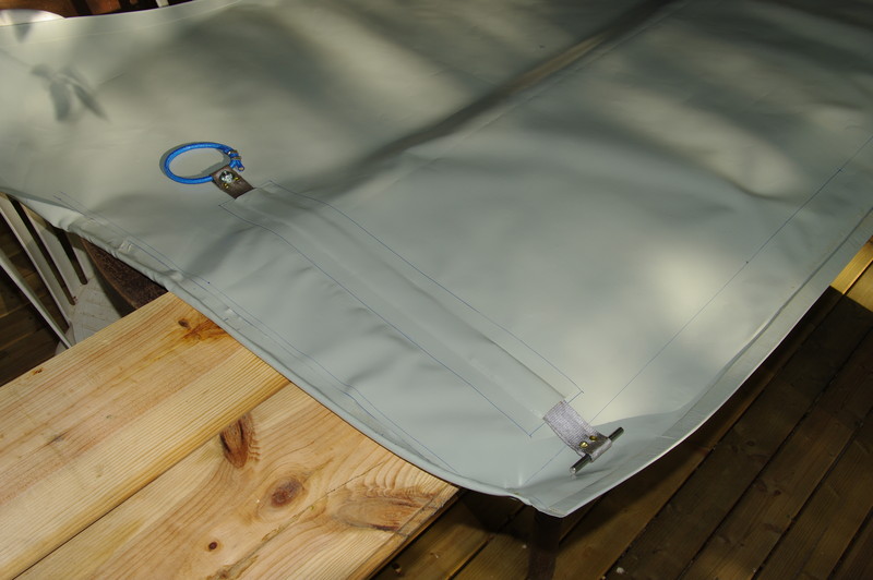

Deux bouts de tige d'inox de 7 mm, quelques coups de meule, des rivets et hop, voilà un système d'ancrage des sangle similaire à l'origine (ça permet de fixer les sangle à l'avant dans l'espèce de double crochet qu'on entrevoit au dessus de la gouttière sur une des photos au dessus).
A l'arrière, deux trous (faits avec une tige de 8 chauffée au chalumeau :devil: ).
Un oeillet de 8 mm et hop. Terminé. ;)
Deux élastiques fabriqué avec des sandows achetés 2 euros chez Leroyrama 8-D et voilà le truc en place.

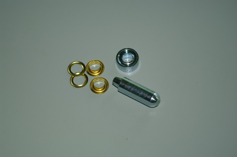

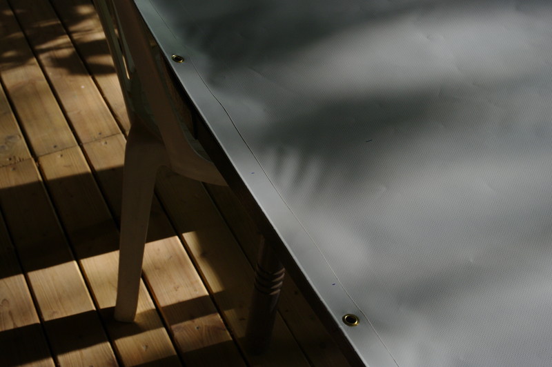

Des œillets...
... pour le maintien de la bâche à l'arrière (pour y passer des sandows tout simplement). ;)

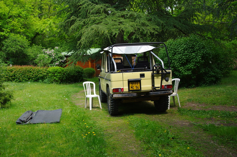

Un premier montage "à blanc" pour voir ce que ça donne. Là ça fait plutôt béret basque. :D
Une vue de l'arrière avec le sandow. :cool:

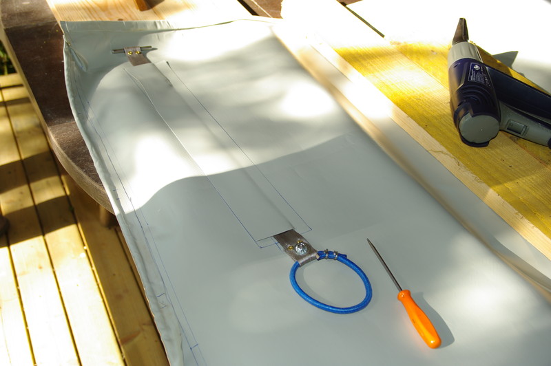

Il faut maintenant penser au maintien des sangles avec un morceau de bâche PVC soudé par dessus (ici un seul coté est soudé). :)
Terminé ! ;)

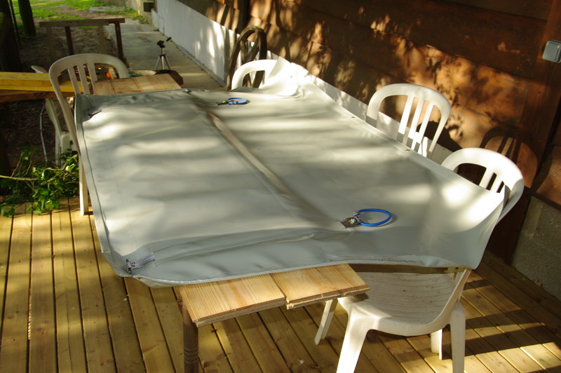

Une vue de l'ensemble.

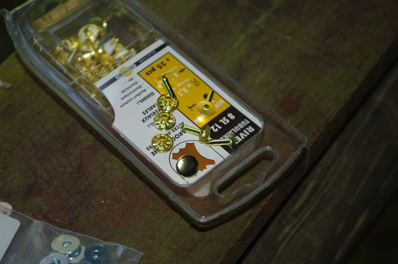

Comme j'avais des doutes sur la résistance des soudures dans les angles, des trous à l'emporte pièce...
... quelques rivets...
... et hop, tranquille ! :D

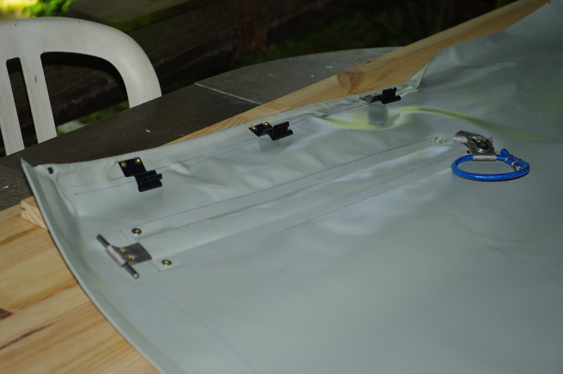

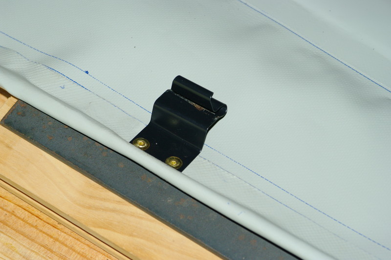

Dans le pli (dans un autre domaine, on dirait un ourlet :D ) du coté j'ai glissé un bout de gaine électrique (sans les câbles :devil: ) ça rigidifie légèrement le truc et ça va se glisser dans le fond de la gouttière latérale. ;)

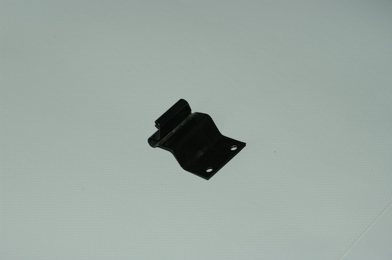

Ensuite il faut poser les crochet de fixation latérale (crochet d'origine achetés chez Merco). ;)
Trous à l'emporte pièce, rivets et hop, terminé. :)
3 crochets par coté... la bâche est bien maintenue. :p

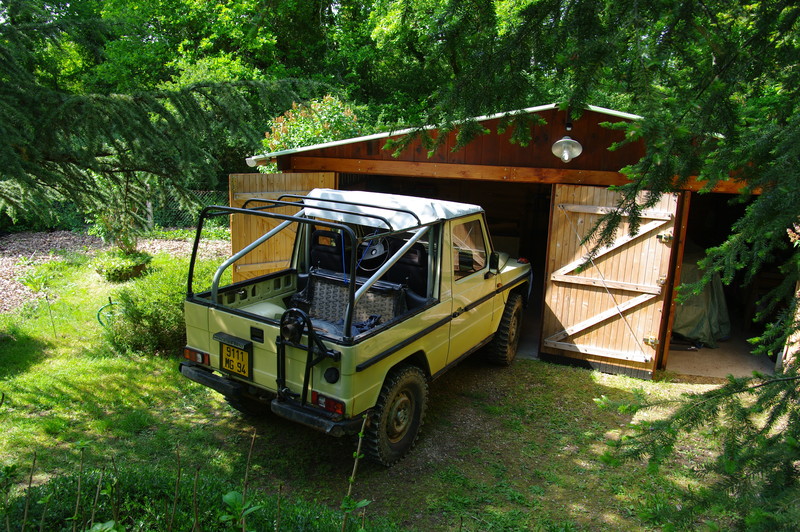

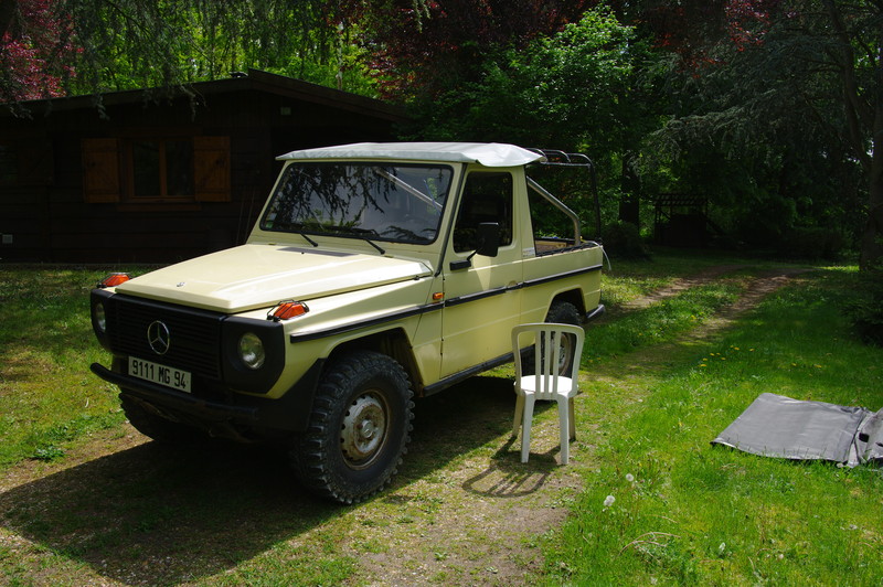

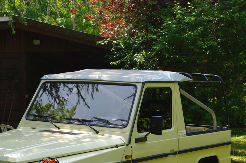

Une fois en place ça donne ça.
Il reste un peu de finition dans les angles à l'arrière. :cool:
Et voilà, terminé ! Il me manque un sandow pour bien tendre l'arrière mais les œillets sont en place (4 en tout). :champ:
En temps de montage, c'est le jour et la nuit... 15 à 20 mn avec la grosse bâche d'origine et celle-ci 3 mn montre en main. :eek:
