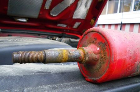

Voilà 40.000 kms et comme on commence a préparer notre raid loisir On revise le Land
les amortisseurs
ref 90 5374 pour les avants
ref 90 5401 pour l'arrière
Au niveau des reglages l'année dernière j'ai changé le tarage des arrieres un cran de plus
pour l'avant rien jusqu'à ce jour.
démontage et surtout un gros nettoyage

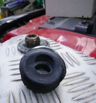

mais on peut voir aussi que les silent bloc on vraiment joués les fusibles
je vais les changer par le kit 99 50 14 005 0

j'en profite pour changer le tarage des amortos avant je donne un demi tour
voila on passe aussi sur l'arriere et bientôt le Land va rouler avec des dessous de pattes bien propres
