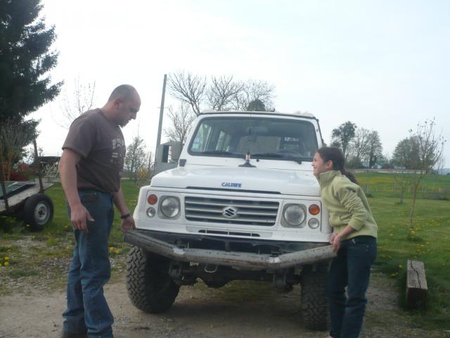

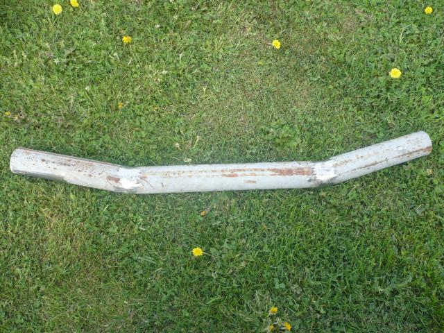

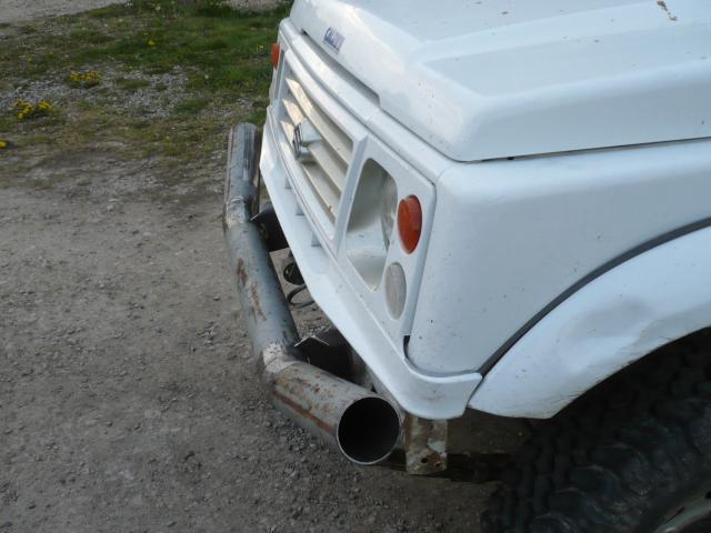

Voilà je me suis lancer dans la fabrication de mon PC avant, donc découpage et soudage
puis en place, enfin à la place ou il sera
Ma ptite en bave un peu :D :D :D
pour la longueur il est pour l'instant un peu long mais j'attends mes coudes pour revenir sur mes ailes,
donc je retaillerais quand je les aurais ;) ;) ;)

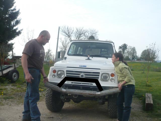

Puis faire la deuxième partie et souder la platine qui accueillera plus tard le treuil.

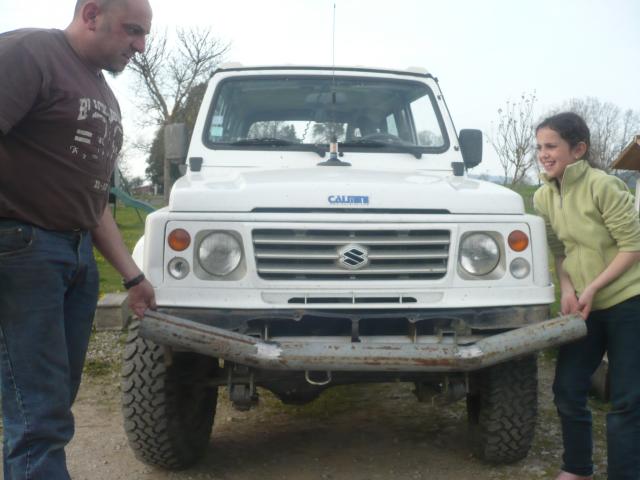

Une fois fini ça devrait ressemblé à peu près à ça,
Par contre je me pose une question est ce que j'ai pas vu un peu gros en tube, le trouvez vous en harmonie avec ma souris ou un peu gros ????
Bon le tube c'est de la recup donc 0€
Le tube ø89 et la deuxième partie ø76
Qu'en pensez vous ???

pfiouuuu, c'est du costaud. Je prévois un surplus d'adhérence sur le train avant................. :hein:
Sur mon ex-range, j'en avais fait un en tube de 42 soit 1"1/4 et il n'a jamais bougé.
Va donc trainer encore un peu sur les décharges ou les chantiers et cherche du 2", (soit 60mm de diamètre ) ça veut bien suffire. En plus, il passera dans les cintreuses d'atelier de tuyauterie/chauffage. ;)

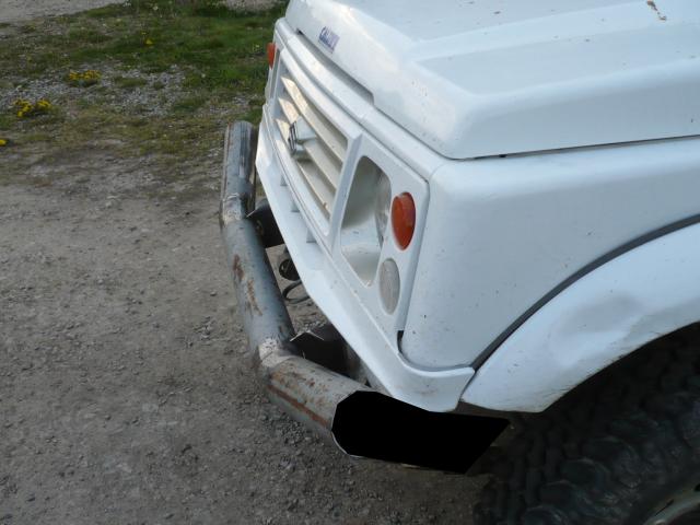

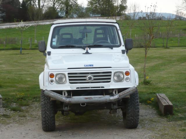

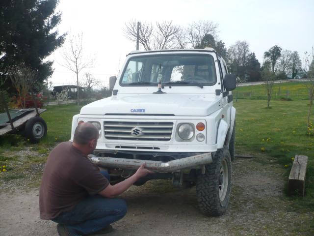

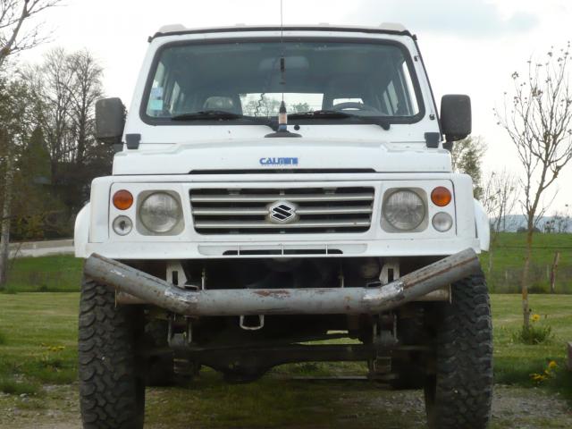

bon c'est décidé ça sera ø89, j'aime bien et surement avec retour pas gros mais retour quand même
bon le taf de la journée, j'ai mis un angle qui revient vers la Souris
puis j'ai fait mes supports, et j'aime bien la gueule que ça lui fait ;) ;) ;) ;)
Voilà, pour l'instant le tube n'est que pointer sur les supports car il reste quelques réglage à faire mais je ne peut pas tout seul,
donc demain je demanderais au mécano du boulot de m'aider :p :p :p :p
Puis faire le pont de treuil, même si treuil il n'y a pas :ouin: :ouin: :ouin: , mais il y aura un jour ;) ;) ;) ;)
Et biensur mes retour pas gros, mais retours quand même, Genre

vu comme ca ca fait un sacré smiley :)

J'ai utilisé le même diametre pour mon PC AR, c'est pas tros gros et j'ai pu y intégrer les feux.

Salut Maan :
Pour les retours de ton PC, pour quoi pas des fonds à souder.
Se serrais pas trop mal. :no:
Si non, super bon boulot. :clap: :clap: :clap:

millepate a écrit :Salut Maan :
qu'est ce que t'appelle des fonds à souder, serait-ce le truc galbé qui permet de fermer le tube ?????
Excuse de mon ignorance :p :p :p

tu as une idée du poids de l'engin au final ??
parce qu'un PC proportionnellement aussi important par rapport au poids du véhicule ça ne va pas poser des pb de suspension à l'avant, voire de comportement en franchissement sur un châssis aussi court ???? :hein:
enfin c'est juste un doute, une question :)

maan a écrit :qu'est ce que t'appelle des fonds à souder, serait-ce le truc galbé qui permet de fermer le tube ?????
voui c'est bien ça, :clap: et ça s'appelle des fonds bombés dans les bons magasins.
