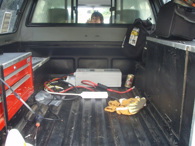

Je pense monter un coffre au fond de la benne, y mettre la batterie Aux, et au dessus du coffre fixer le convertisseur. Il sera à l'air libre.
La batterie sera accessible par un porte sur le devant.
Vous en pensez quoi de cette emplacement :hein:
Zuk SJ 413
BONOBO'S POOOWA
yoansat
Messages : 653
Date d’inscription : mai 2007
Localisation : BZH, à l'ouest net
re: convertisseur 12/220, où le mettre?
Message par yoansat »
précision, il est très lourd, pas loin de 15 kg je pense.
Convertisseur 12/220, 1400W. Il fait UPS, protection...un truc de pro :p
Il faut que je laisse les LED (sur le dessus) visible, y a un fusible et témoin de batterie sur le côté prêt de la cannette. Plus un gros fusible sur le câble rouge.
Porte fusible, prise 12 et 220, sur l'avant de la benne pour pouvoir y accéder facilement.
J'ai un coupe batterie à clé à installer aussi, la je sais pas ou le mettre.

:no: :no: :no: :no:
Mais il est énorme !!!!
Qu'est que tu veux faire avec ça ???

c'est de la récup :) , prévu pour des ambulances entre autre.
Je pensais pas que c'était aussi gros. Mais c'est ce qu'on peut trouver sur un véhicule de Toy Gibraltare. c'est du sérieux.
Pour moi Alim ordinateur, téléphonne Sat, chargeur perceuse, petit outillage electro portatif...
Le Toy me sert d'atelier.

C'est sur il est tres gros, je suppose qu'il donne du vrai courant sinusoidal.
Vue sa puissance, la batterie devra etre assez proche de lui et de forte capacite.
Ensuite, la charger a fond avec l'alternateur de la voiture sans desequilibrer le reste ne sera pas tres facile.
Je suis en train de regarder le probleme pour ma batterie auxillaire que je devrais charger a une tension plus elevee que celle du vehicule, car c'est une Maxxima et demande 14.4 Volt pour atteindre sa charge max.
A+
Toyota GDJ 150 2.8 2017 BVA
eric def 90 300 dti
Messages : 16175
Peut etre isoler du coffre et aussi isoler de certaine vibration
ne pas l'enfermer car cela doit faire aussi radiateur le truc
au plus pres de la batterie avec un sacré cable de connection
le planquer des trucs qui se baladent dans une benne
faire peut etre une prise 220VT dehors
avoir une coupure au tableau de bord
et nous tenir au courant de l'utilisation que tu fais avec
cela change de nos 400w.....

si c'est un modèle qui se refroidit avec un ventilo: si possible lui éviter la poussière (j'en avais un avec ventilo qui s'est bloqué...)
j'en ai un autre sans ventilo qui fonctionne nickel
