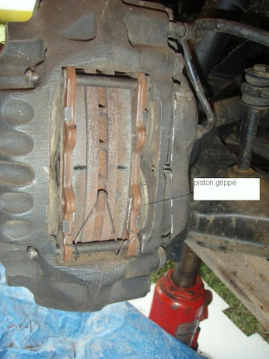

Je me suis occupé de l'AV. Pas de soucie, sauf un piston grippé.
Voir photo, est ce que c'est grave?
je l'ai dégrippé avec 2 ou 3 coup de marteau en douceur pour le faire rentrer dans son logement, sinon pas moyen de remettre l'étrier avec les plaquettes neuves. Quand j'actionne le frein il sort sans problème.
Que faire à votre avis?

Insère du dégrippant derrière le caoutchouc, fais marcher le piston dans les deux sens jusqu'à ce que ça coulisse mieux. Tes anciennes plaquettes étaient usées de travers ?
Pour la purge oui il serait sans doute temps. Il vaut mieux être deux, un qui ouvre les petits écrous de purge comme en haut à droite de ta photo (et qui complète le liquide de frein au bocal régulièrement avant que de l'air entre), et un qui appuie sur la pédale de frein.
En partant du plus loin du bocal jusqu'au plus près (arrière droite, arrière gauche, avant droite avant gauche) : on ouvre, on appuie, on ferme, on relâche, jusqu'à avoir passé un demi-litre de liquide de frein.

Cedric a tout dit, m'enfin le dégrippant c'est plus facile avec les veilles plaquettes car il faut que le piston sorte un peu quand même :D
Ou alors faut les sortir complétement, leur passer un coup de paille de fer, les remettre en faisant attention, mais à la vue exterieur de tes étriers, ils sont tout neufs :)

J'ai mis le dégrippant tout comme vous ditent, ça coulissent comme pas aussi bien que les autres. Je peu le sortir complètement, en pompant a la pédale?

Pour le piston, oui il faut le sortir un peu en freinant car c'est la partie 'émergente' qui est rouillée et que tu a fait rentré de force :( , hors il ne faut pas abimer les coupelles internes qui font l'étanchéité.
Comme Cedric a dit, il faut bien retirer le cache poussiere avant d'envoyer le dégrippant, donc avoir enlever les plaquettes, mis un bout de bois par exemple pour pas que les pistons ne sortent pas complétement et appuyer sur la pédale.
D'autre part, il faut que les axes qui guident les plaquettes et la partie de la plaquette qui va dans l'étrier soient propres, voir un peu de graisse au cuivre à cet endroit empeche la rouille, mais capte la poussiere, donc il faut nettoyer plus souvent.
