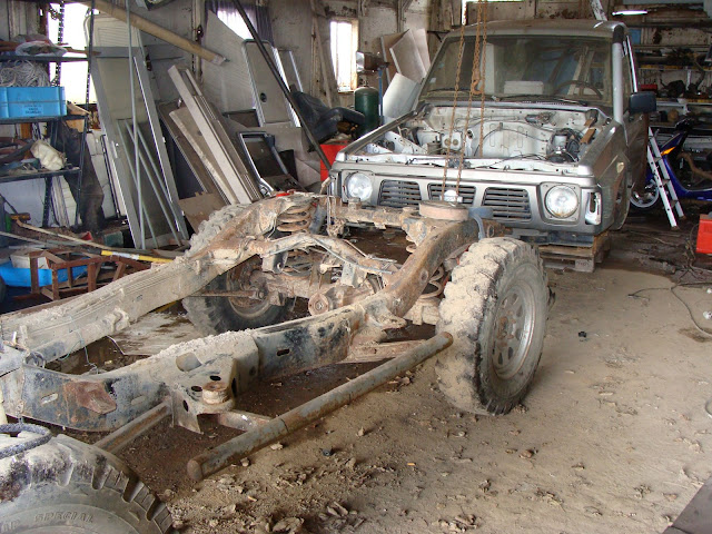

Bonjour,je veux remettre les dessous de mon pajero à "neuf",après avoir parcouru un peu le forum je suis toujours dans l'interrogation ,pas pour le traiter je me suis fait ma petite idée quoique les vôtres sont les bienvenus ;) mais c'est surtout avant :hein: comment faire pour nettoyer et mettre au propre surtout le pont,je ne sais pas ce qui avait était passé dessus :( voici les photos:

A mon avis,brosse métalique pour décaper ce qui veux bien venir puis peinture portail mélangée avec du rustol le tout appliqué au pinceau par couches bien grasses.

Une fois propre il te faut ça :
pour obtenir ça :
On dirait que c'est neuf :D

L'hammerite, c'est celle qui est vendue avec le pistolet élèctrique ?

j'achète en pot !
noire microbillée , application au pinceau, puis 2 ème couche dans un laps de temps de 8 heures maximum . ca durcit au bout de 8 jours
Les retouches sont facilement réalisables

huron.01 a écrit :L'hammerite, c'est celle qui est vendue avec le pistolet élèctrique ?
C'est celle là en cartouche de 360ml à 30 euro (Il en faut 2 pour un châssis) mais on peut la pulvériser avec un pistolet ordinaire et une buse de 1,8/2

tu peux aussi le sabler :diable:

ça attaque pas les silent blocs ? :hein:

Salut,
Ca attaque tout :durites de frein ,circuit electrique,le caoutchouc etc.
Le sablage est une opération dangereuse et couché sous une voiture et même depuis une fosse c'est :(
En général les châssis sablés sont démontés et finalement galvanisés.
Eric
