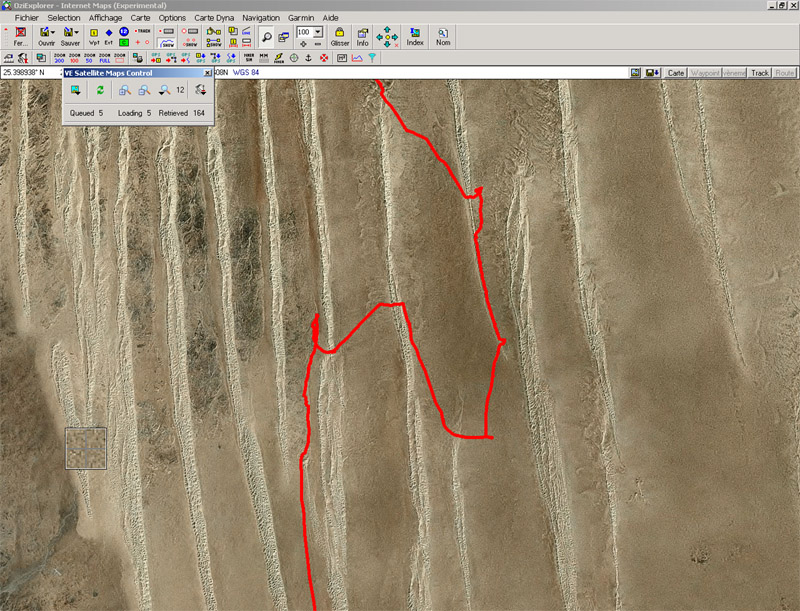

Pour le cache il s'installe ici:C:\OziExplorer\System Files\Internet Maps Cache
Depuis que je me sers de cette version le cache grossit et stocke des fichiers images en 256 x 256 pixels et les assemblent pour donner des cartes en continue sans raccord.
Exemple de dalle
Copie écran
le cache
Donc même sans connexion, ozi peut afficher les fonds satellite en "carte dyna" à condition d'y être déja allé dessus avec le même niveau de zoom.
