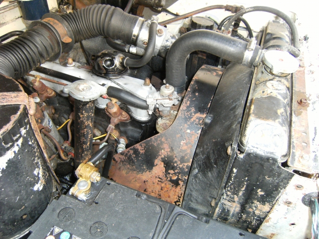

J'ai déjà des images dans ma baque de données:
le 2,25 L de mon 109:
le 2,5 L TD de mon 110 mais l'atmo est quasiment le même:
Je pense qu'on doit voir les différences

En fait si, rien que la pompe a injection différente et qui n'est pas au même endroit... mais on voit rien de rien sur la photo de 2.25 du pierrot... :D :D
