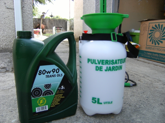

Pour le remplissage, j'utilise plutôt ça :
Un petit pulvé de 5 L qui me sert aussi pour les ponts, les bols et la BV
Feub
Messages : 3709
re: huile bt
Message par Feub »
Alors le pulvérisateur, c'est bien, mais:
- faut même pas essayer en hiver :D
- faut en prendre un avec un tuyau assez gros, car la 80w90 c'est assez épais :D (voir 1er point :lol: )
- faut avoir le temps... le fil pour tenir le truc en place sur sa photo, c'était pas uniquement pour faire la photo! :lol:
Je me trompe pierrotlanddu11??? :D
pierrotland11
Messages : 2593
re: huile bt
Message par pierrotland11 »
Feub a écrit :Alors le pulvérisateur, c'est bien, mais:
- faut même pas essayer en hiver :D 1*
- faut en prendre un avec un tuyau assez gros, car la 80w90 c'est assez épais :D (voir 1er point :lol: ) 2*
- faut avoir le temps... le fil pour tenir le truc en place sur sa photo, c'était pas uniquement pour faire la photo! :lol: 3*
1* Sisi, ça marche en hiver.................
2* il faut sutout enlever la buse au bout............
3* vrai, faut avoir le temps mais on scotche la gachette et on accroche le manche à un support...........
Moi j'en suis très content................ :D

Le pulvérisateur de jardin, c'est pratique pour les ponts mais ni BT ni BV (AMHA), pas la place de manipuler la poignée (même sans le tube) là dessous.

Klug a écrit :Le pulvérisateur de jardin, c'est pratique pour les ponts mais ni BT ni BV (AMHA), pas la place de manipuler la poignée (même sans le tube) là dessous.

Désolé, tu te trompe, celà va très bien et je fais tout avec ................. On peut se doucher avec aussi..................... enfin, pas avec le même! :D

Je donne mon avis, pour avoir essayé le pulvérisateur sous un 90" et avoir trouvé ça "pas pratique".
Le remplissage de la R380 en particulier, j'ai trouvé ça plutôt galère.
