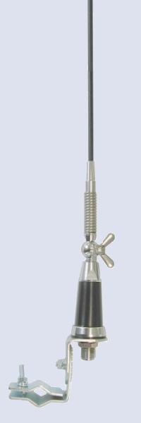

Comme la Sirio GL-27 black
ou l'Azzurra 40
ou la Country 27
