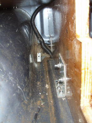

Equerres de charpente. Boulonner avec écrou frein + rondelle large en dessous(inox).

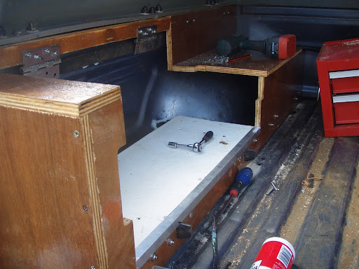

Enfin ça avance. Deriere les charnieres collage de bande caoutchouc sur la benne pour protéger les tiroirs.

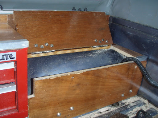

coffre à bazar, manque plus qu'un taquet pour fermer.

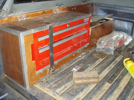

Les baguettes alu sont collés. Reste une à mettre en haut.
Manque un des systemes de fermeture, en cour de soudure.
Ces barres avec cadena s'enleve facilement pour avoir acces aux tiroirs. Ridelle fermer j'ai acces sans probleme aux fond des tiroirs :) . Quelques réglage à faire encore, les barres sont un peu dur à mette en place, elle plaque en force le bloc tiroirs contre la benne et le meuble et la ça force un peu trop :no: .
Vernis marine 5 couches. Fait en dehors du Toy pour pas emboucaner le pick up ;)

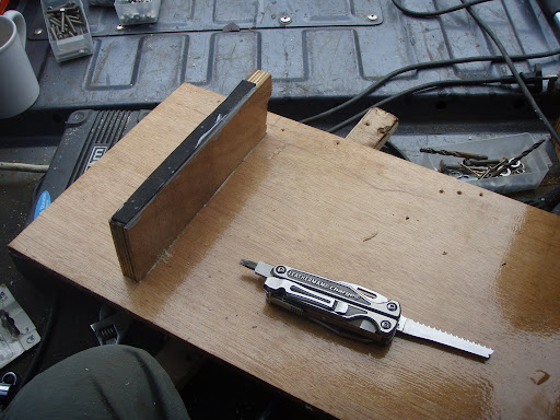

Caoutchouc sous le support bloc tiroir. Et le Leatherman :) super outil, plus de 20ans que je bosse avec :no: , enfin celui c'est le 2e le "Charge" avec un tas d'embouts. Le 1er j ai réussi à l'achever apres plus de 15 ans à m'en servir tous les jours. C'est du costaud :D :eek:
