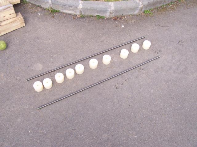

Je n'arrive pas à mettre la main sur le post qui traitait l'installation d'un body lift à base de roue de skateboard :hein:
Evidement ca me titille :D mais je ne sais même plus si c'est ici que j'ai lu ca :hein:
En fait, je me pose la question à savoir si je peux faire ca moi même sur le trottoir devant la maison ou si il faut de quoi lever le moteur .... je ne suis pas tres bien équipé, pas de fosse, pas d'élévateur ....
J'ai cru comprendre que pour l'épaisseur de ces roues, soit 4cm pas besoin de rallonger quoi que ce soit. ;)
Vu qu'avec les 235/85R16 ca frotte en appui en virage ca pourrait m'être utile ;)

c'est bon, j'ai trouvé, avec la bonne orthographe ca va déja mieux :D
viewtopic.php?t=65512&highlight=roue+skate&page=2
en théorie ca a l'air pas trop compliqué mais en pratique ca n'a pas l'air évident, j'ai pu boir les vis qu'il faut trouver en plus long et ensuite soulever la caisse ca doit pas etre à la portée de n'importe qui. :malade:

Ca me parait vachement compliqué là :no:
J'ai cru comprendre que sur le L200 pas besoin de demonter quoi que ce soit sous le capot ni levier vitesse ou autre, juste 12 vis à devisser du dessous, lever, poser la cale et revisser. :hein:

jnf80 a écrit :Ca me parait vachement compliqué là :no:
il y a quand même la partie basse du deflecteur d'air du ventilo moteur à supprimer. et ne pas bodylifter plus que 5cm pour n'avoir rien d'autre à faire...sinon, c'est rallonger les durites de frein et les leviers de vitesse.,...etc...
sinon, tu as ici: http://www.pickup-mania.org/agora/viewtopic.php?f=50&t=2515 un tuto pour un bodylift +10cm...c'est tout détaillé ;)

Je voudrais lever juste un peu, je m'arreterais à 4cm c'est juste pour améliorer le passage de roue avec le minimum de modif possible ;)

rien de bien compliqué pour le body, sois tu entailles le deflecteur du radiateur, sois tu le rabaisse de la hauteur du body
je prefere cette solution, tu soulageras tes durites et eviteras de tirer dessus
une fois fait, mets ton 4x4 en croisement maxi, et regarde la tension des durites de freins, au besoin, change ;)
les roues de skate, c'est pas bête mais ça coûte surement le prix
d'un vrai.
sur ceux que j'ai fait, un troll, un pajero,un range
j'ai fait faire les cales en Ertalon pour 80 roros par 4x4
