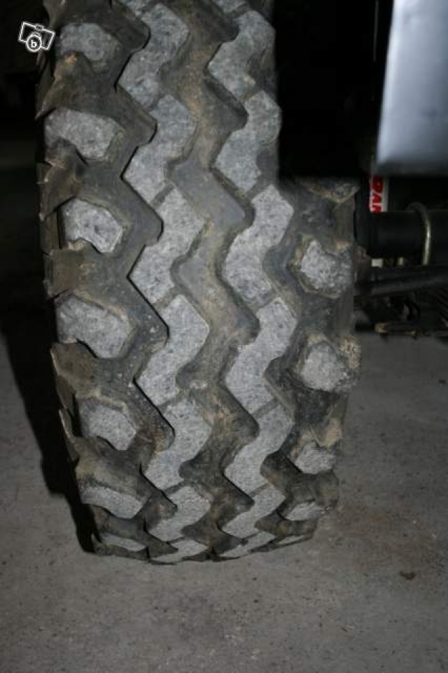

j'aurai souhaiter savoir si je pouvait mettre des 31/11/15 Image
sur ma jeep sans toucher a rien
j'ai une sortie dans l'été et il me faudra des pneus en état
ce sont des pneus atuellement monté sur un de mes autres 4x4
autre question j'ai vu des personnes qui vende des cales de 5cm a mettre au dessus des amortisseurs, est ce comme ca qu'on rehausse ou y a t'il d'autre modif a faire pour pouvoir rehausser
je vais tourner sur un parcourt assez accidenté et j'aimerai bien que les bas de caisse touche pas :D

Pour passer des 31 c'est +2" au mini surtout si tu veux faire un peu de TT.
En + des calles, il faudra un jeu d'amortisseurs.

Et gaffe au déport des jantes par rapport à celles d'origine car ça peut venir chopper le bord de l'aile en TT avec les muds :(
Rangertom "malgré un +5cm sur le ZJ, les 265/75 R 16 ne passent pas mais alors pas du tout :( "
Et pour les cales, outre les amortisseurs, une petite pièce pour descendre la barre panhard arrière n'est pas de trop ;)

actuellement je suis en 235/75/15 donc 30/9.5/15 ca passe sans soucis
si je les monte sa sera sur les jantes d'origines, je regarde j'essai et si ca marche je vous tient au courant des que j'ai le temps, pour l'instant je renove du suzuki a la chaine mais des que j'ai le temps j'essaie

pas de soucis c'est ces roulettes la que je veut lui mettre
