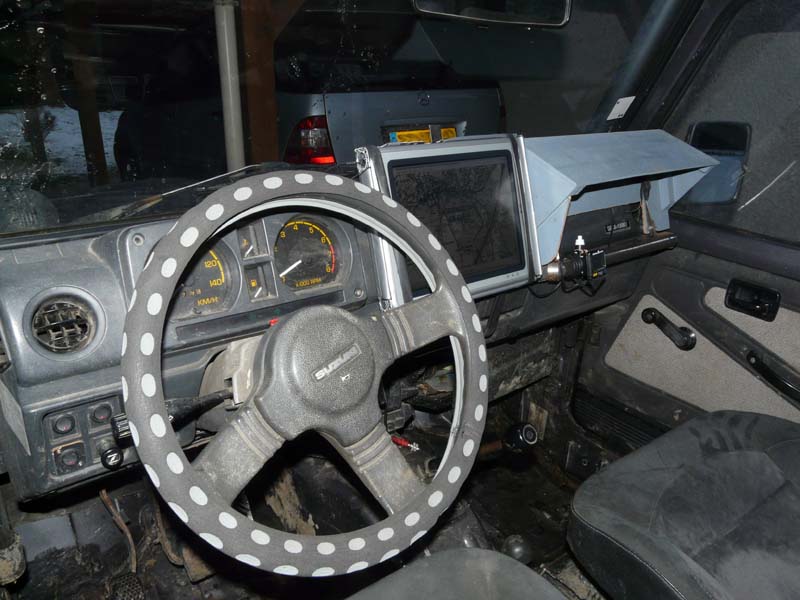

la cartographie 1/25000 c'est super
mais sur l'écran 3,5" de mon palm je commençais à trouver ça petit...
mais je ne voulais pas mettre 1000€ pour remplacer une solution deja satisfaisante.
après de longues cogitations et recherches j'en était arrivé à :
-PC sans disque dur
-écrans tactile
-utilisation de mon antenne GPS bluetooth actuelle
j'ai donc acheté d'occasion un Tablet PC dans lequel j'ai remplacé le disque dur par une carte Mémoire, le tout pour moins de 300€.
Le clavier amovible reste à la maison, le stylet suffira amplement pour l'utilisation en rando.
j'utilise XP après l'avoir bien dépouillé, le PC est un HP TC1100, et pour l'instant j'ai une carte Compact Flash de 8GO.
Le plus long fut la réalisation du support mais là je suis sûr que ca ne va pas bouger...
Voila le résultat
vous je ne sais pas mais moi ca me plait bien :p

Pas mal, on peut avoir des détails du support du tablet.
Et les temps d'accès à la carte sont pas trop pénalisant?

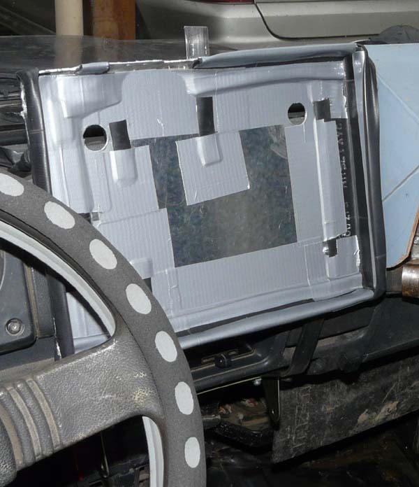

le support est une tôle d'alu mise à la forme avec les encoches nécessaires à l'utilisation du PC,
la fixation est faite sur 2 pattes en bas reprise sur le support de la CB et 1 en haut fixée sur le tableau de bord!
L'accès aux cartes se fait normalement par rapport à un disque dur.

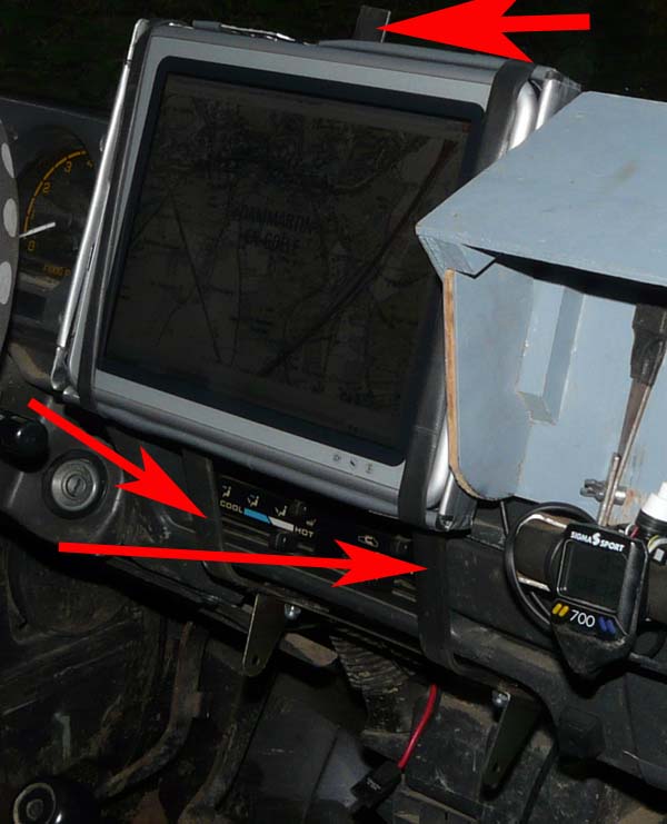

voila le support + en détails (15€)
tout est "rembourré" à la chambre à air de VTT pour amortir et protéger le PC.

top ton montage ...
bien pour pilote et copilote .
pas au milieu du pare brise .
loger un ecran si grand dans nos brouette ca releve du defi . bien bien .
un bemole toute fois ....
t'es membre des amis protecteurs des chauves souris !?
c'est quoi le pigeonnier a droite !?? :D :D :D
je me doute ce que c'est .... desole , j'ai papu resister ! ;)

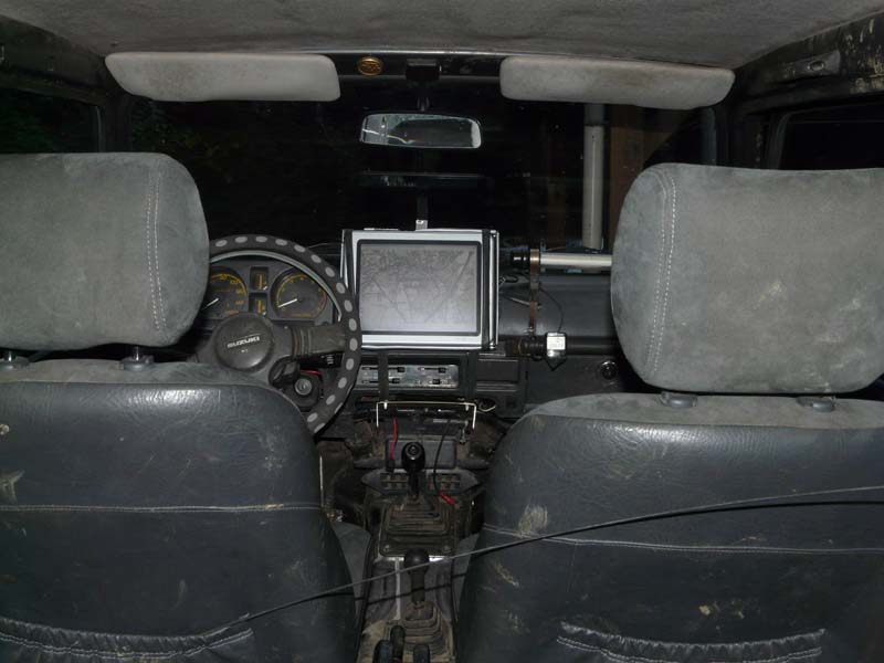

:hein: Sous le pigeonnier il y a l'éclairage pour que le copilote puisse lire le Road Book la nuit (ç'est visible sur la vue prise de l'AR de la zukette)
Il y a aussi le compteur de VTT "teratrip" avec câble/interrupteur déporté de RAZ
