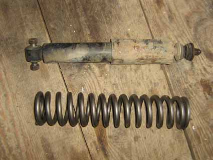

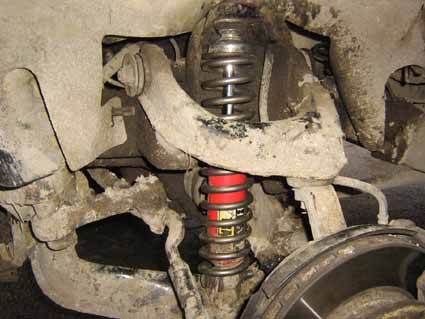

Voila j'ai pu mettre les ressorts autour des amortos avant, j'ai gagné 3cm :D
Les amortos sur la photo sont ceux d'origine (juste là pour comparaison) mais j'ai des koni.

Fyms
Messages : 3245
Localisation : volx (04)...il n'y en a qu'un!
re: réhausse l200 a l'avant
Message par Fyms »
c'est quoi comme ressort?
t'as trouver ça ou?

jnf80
Messages : 7405
Localisation : Amiens
Message par jnf80 »
Ce sont des ressorts de presse hydrolique 51mm interne, ca rentre impec dans les koni mais pour les amortos d'origine ca semble bloquer un peu, enfin peu etre que ca passerait avec un peu de graisse.

Fyms
Messages : 3245
Message par Fyms »
jnf80 a écrit :Ce sont des ressorts de presse hydrolique 51mm interne, ca rentre impec dans les koni mais pour les amortos d'origine ca semble bloquer un peu, enfin peu etre que ca passerait avec un peu de graisse.
ok, en tout cas pas bète le truc...je sais pas comment t'as fait car quand j'ai changer mes amortos d'origine par des procomps, restais pas beaucoup de place dans le triangle.
jnf80
Messages : 7405
Message par jnf80 »
Oui ca a été chaud pour les passer, en fait il faut passer l'ensemble d'un coup, j'ai du compresser le tout avec un pied de biche. Les ressorts sont passes car le diametre interne est pil poil et que l'épaisseur n'est que de 2 cm ;)
Bilan : 3cm de gagné et 3 doigts écorchés :diable:

king size
Messages : 290
Localisation : wallers din ch'nord m'gueu
Message par king size »
ça doit être bien raid comme suspension, à la limite du tape cul non?

jnf80
Messages : 7405
Message par jnf80 »
king size a écrit :ça doit être bien raid comme suspension, à la limite du tape cul non?
Non, ca ne me semble pas vraiment raid, en tout ca ca sera bien utilie lorsque j'installerais un treuil ;)
