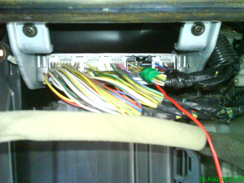

1) derrière la boîte à gants, trouver le bon fil qui me donnera l'impulsion émise par le capteur de vitesse sur la boîte de transfert. A priori sur la connecteur noir (deuxième en partant de la gauche), je devrai trouver un fil violet à liseret blanc...
Image[/IMG]
2) mise à nue, non je n'ai pas coupé, connection par soudure étain
Image[/IMG]
3) isolation et remise en place du connecteur
Image[/IMG]

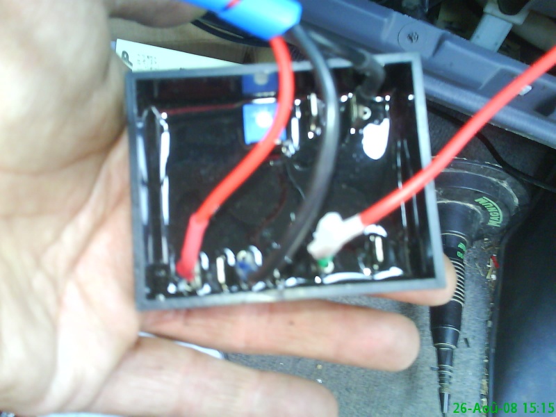

4) branchement sur le boîtier DSI
Image[/IMG]

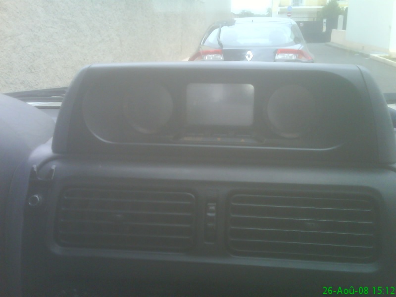

7) j'en ai profité pour faire passer le faisceau et le connecteur du terratrip, des fois que j'oublierai....
Image[/IMG]
8) remise en place des capots pour traçage
Image[/IMG]

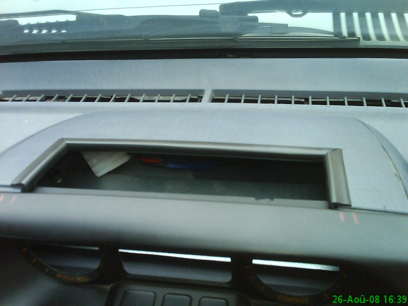

9) découpe, cutter, dremel
Image[/IMG]

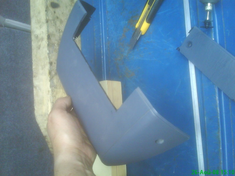

10) j'ai utilisé des bandes de protection de portière pour faire plus mieux propre
Image[/IMG]
Image[/IMG]

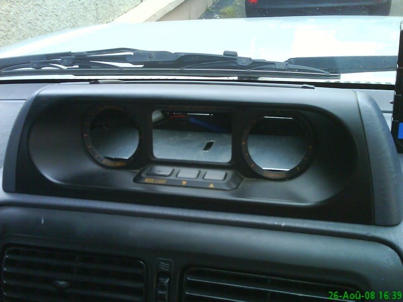

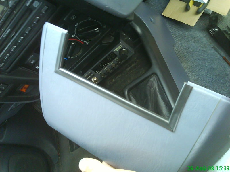

11) remise en place pour traçage et découpe de la face avant
Image[/IMG]
12) (beaucoup) de découpe de la face avant
Image[/IMG]
Image[/IMG]

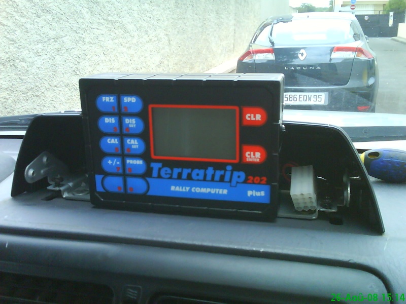

13) un aperçu, bon là ame manque un support, une platine???
Image[/IMG]

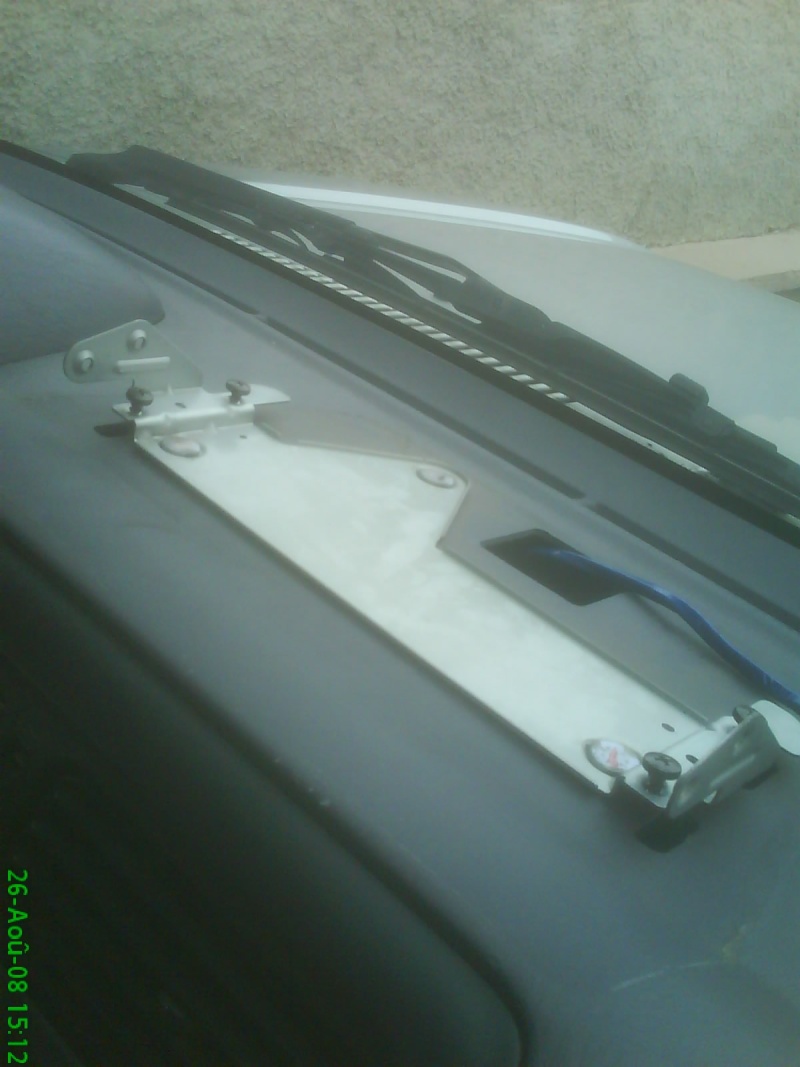

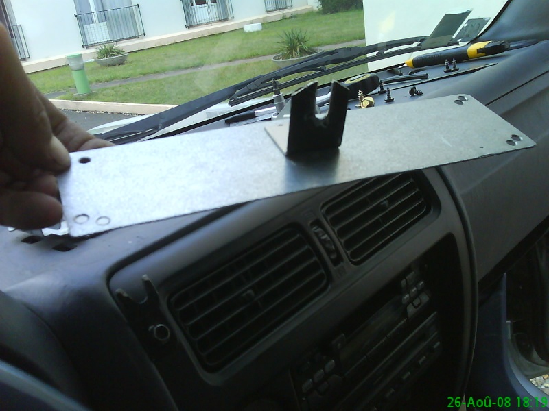

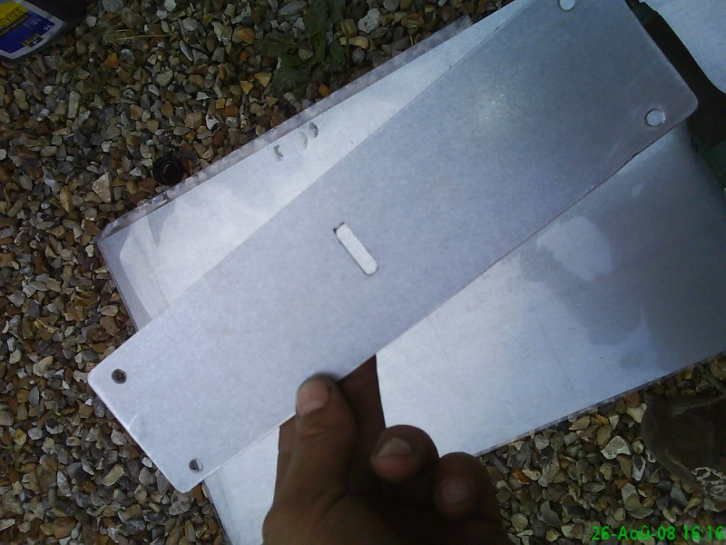

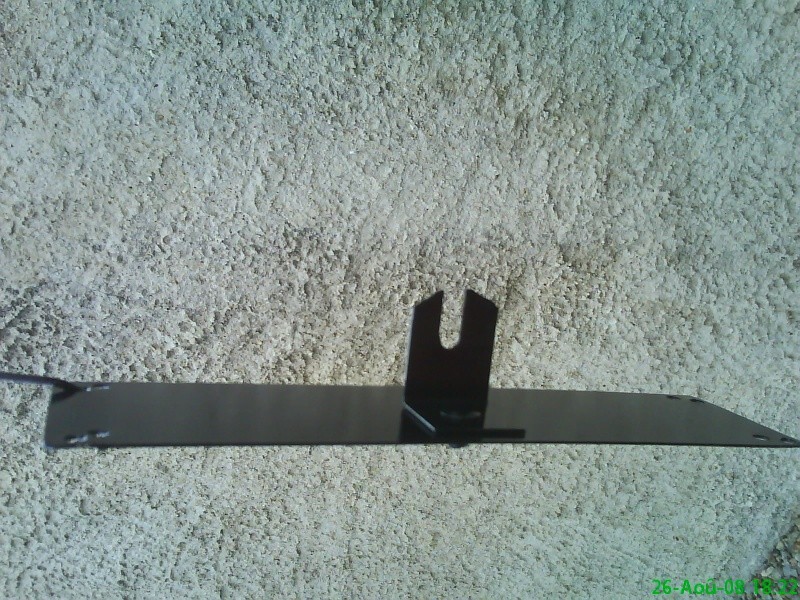

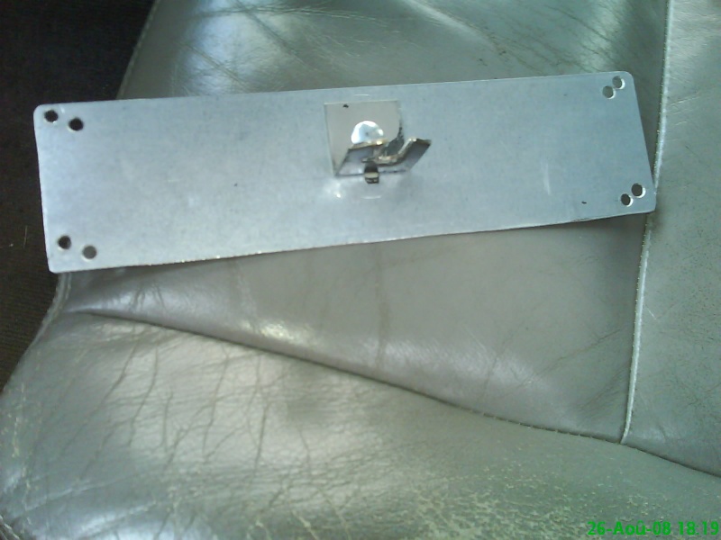

14) bon ben c'est parti, découpe d'une tôle, perçages....avec une lumière au milieu pour le réglage de la fixation
Image[/IMG]
15) mise en place de la patte de fixation
Image[/IMG]
Image[/IMG]

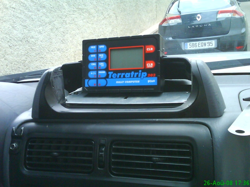

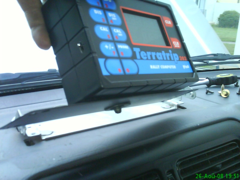

16) du terratrip
Image[/IMG]
Image[/IMG]

17) un petit coup de peinture pour faire zoli
Image[/IMG]

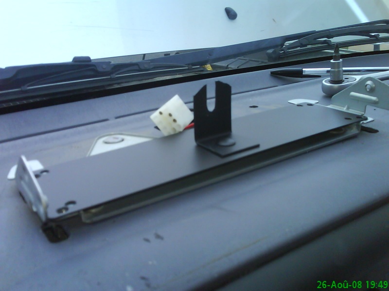

18) montage de la platine
Image[/IMG]
19) montage de la face avant
Image[/IMG]

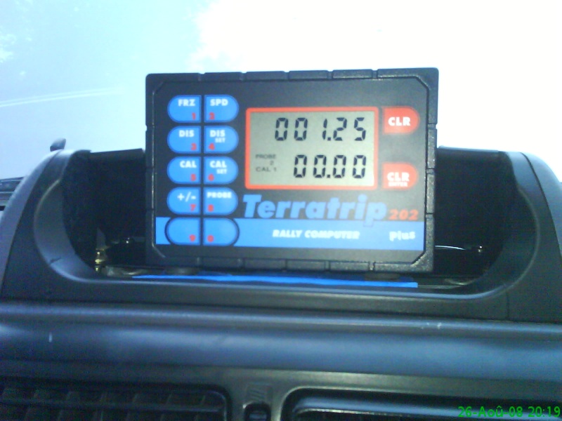

20) du capot arrière
Image[/IMG]
cette plaque bleue devant le terratrip et un morceau de mousse pour la calage.
Image[/IMG]
21) et en plus ça marche

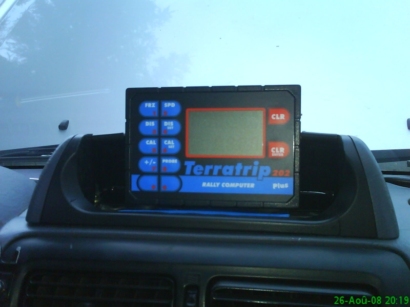

Image[/IMG]
me restera plus qu'à fignoler un habillage pour cacher la plaque de mousse et sur les deux côtés du terratrip. Mais là plus tard. ;)
