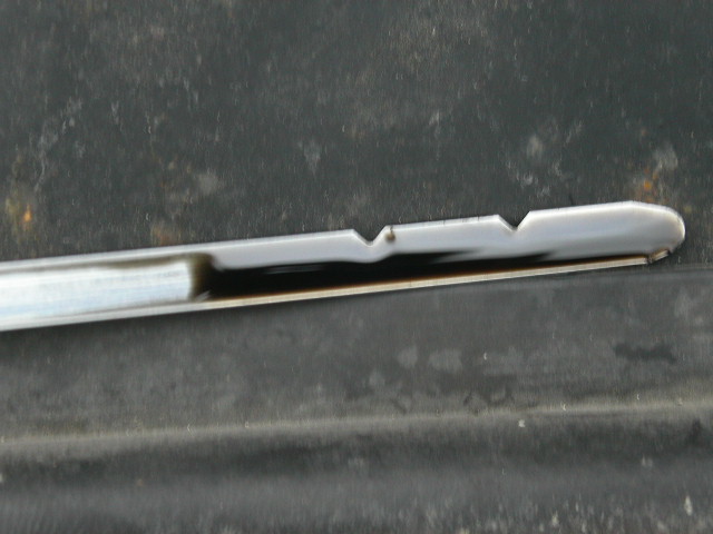

Je me permets de vous demander votre avis sur le niveau d'huile moteur que j'ai constaté. J'ai fait faire la vidange car à froid j'avais constaté le niveau que vous voyez sur cette photo :
Ce que je ne pige pas c'est qu'aprés vidange et à froid j'ai au milimètre prés la même mesure :hein:
On est bien au dessus de la normale... Il n'y a pas de fumées suspectes et le moteur tourne sans soucis.
J'ai pas vérifié à chaud (mais je suppose que le niveau devraît baisser).
J'ai pensé retourner voir le garagiste pour qu'il retire de l'huile mais j'ai un gros doute sur ce niveau qui est peut être normal ?

salut udo!!
Message par TRI_974 »
fait attention, c'est risqué de roulé avec autan d'huile, surtout sur un diesel!! :(
vérifie aussi que ton ton niveau d'eau ne baisse pas autant. Mais bon, j'espère que le problème n'ira pas si loin! ;)
Si tu as respecter la quantitée d'huile (je suppose que c'est environ 4.5l sur se model) il devrait pas avoir de probléme, mais vérifie le niveau sur un terrain bien plat.

en roulant l'huile remonte logique et a froid il faut la sortie l'essuyer la remettre et regarder

Le niveau en photo correspond à ce que j'ai constaté à froid sur terrain plat aprés vidange (chez Speedy) il y a deux jours.
Ce que je ne comprends pas c'est que c'est pareil à ma mesure aprés achat. Le bon sens voudrait que je retourne chez Speedy pour qu'ils retirent un peu d'huile. Le hic c'est que j'ai contacté l'ancien proprio et il m'a dit qu'il avait ce niveau aprés vidange et qu'il ne fallait pas s'inquiéter :no: Je suppose donc (à confirmer, je ne suis pas sur...) que lorsqu'on respecte les données renault -en quantité d'huile - on a cette mesure. Je vois mal deux personnes - dont un pro - répéter la même erreur successivement.
Je me pose trop de questions :mad: ???

C'est la bonne jauge?

C'est ce que je me demande aussi !
Si je fais retier de l'huile alors que le niveau est bon... :confused:

Combien il va d'huile dans ton moteur, fais la vidange, si la quantitée est bonne remets l'huile, vu qu'elle est neuve. :hein:

les 2 repere ne serai pas le bes et moyen donc un peu plus serai normal

Je pressens que j'ai ma réponse dans vos deux derniers messages !

La meilleure solution c'est d'enlever a nouveau ton huile, et de remettre la quantité necessaire a ton moulin.
Apres tu sauras a quel niveau "normal" cela correspont sur ta jauge...
Le moteur ne serait il pas plus ou moins incliné que les "reno" qui le recoivent....??
Ou alors jauge pas d'origine.... :(
