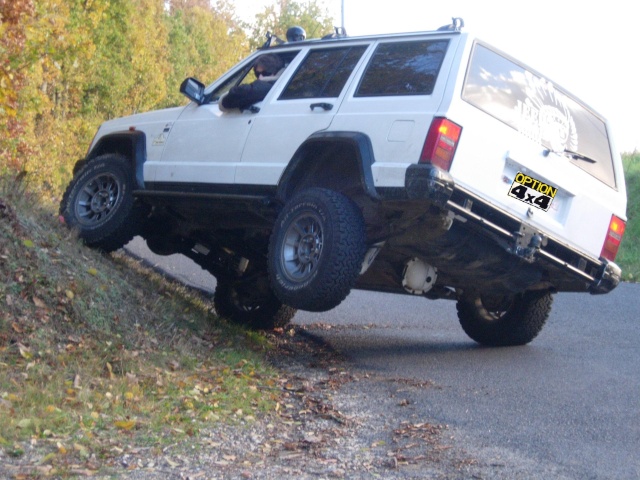

merci a tous pour reponse, je vais voir comment je pneus :D me débrouiller en attendant voila une petite image de la bete

il est plutot pas mal :o :o
sans réhausse tu peu aller jusqu'a du 235R75x15 ( voir du 30R9,50x15 ), car le 31 risque de touché en TT, moi j'ai une réhausse de 3" et monté en 235 AT mais pense a passé en 31 BFG mud ou bien possibilité de jante tole pour du 235 guyane.
