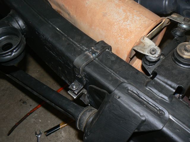

Un des principaux pb que j'ai rencontré, est de ne RIEN souder sur le chassit ni même percé de trou dedans... A l'école, on m'a appris : "dans un chassit, pas de trou ni de soudure", alors comme je suis un peu (beaucoup :hein: :hein::hein :) bête, je fais comme on m'a dit !
L'idée est alors de fabriquer des brides qui seront fixés autour des longerons, pour ensuite servir de base au blindage.
Donc, premiere étape, on forge les brides.
Sur la photo, ca se voit pas, mais normalement, la feraille est rouge :D
Voici une premiere demi-bride :
Et voici la bride complete, avec un fer plat qui rejoindra le longeron opposé qui aura, lui aussi, la même bride :
On fait des soudures bien costeau (a l'arc cette fois-ci, j'ai grillé mon semi-auto ce WE !!!!!!!!!!!!! :confused: :confused: :confused: :confused :) :
La bride inférieure terminée :

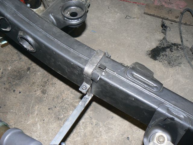

Et la bride une fois en place. Faut pas s'inquiéter de la peinture, il est evident que je referais tous ca une fois terminée !!!
Et de l'autre coté :
L'idée avec ces brides, est qu'elles restent a demeure sur le chassit.
Le blindage sera boulonné sur les fer plat qui relient les deux longerons et sera donc démontable a ce niveau. A priori, il ne sera jamais utile d'enlever les brides. Vous comprendrez mieux avec la suite, dans quelques minutes !

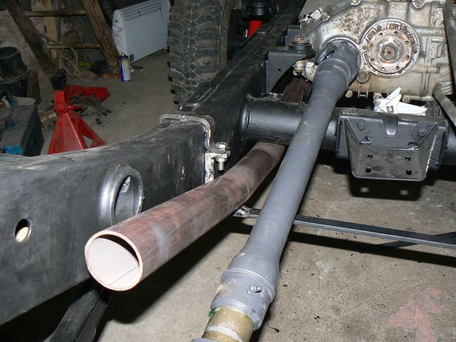

Ensuite, comme il faut que tous passe au dessus du blindage, j'ai commencé a suite de mon echappement indestructible.
J'ai simplement soudé la bride qui va au silencieux et cintrer correctement le tube de 60. La suite de l'échappement sera réalisé plus tard, quand le moteur sera sur le chassit.
Ceci étant, je serais quand même obligé de faire une lumiere dans le blindage au niveau du tube, la ou il passe sous la traverse du chassit. De plus, ca aidera a l'évacuation de la chaleur :

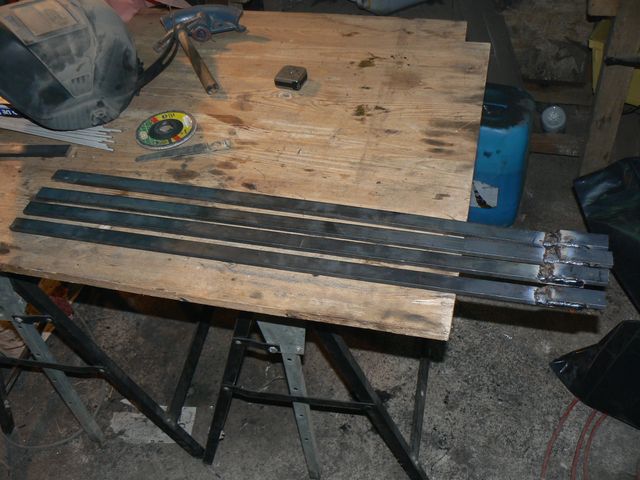

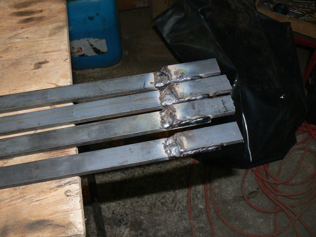

Ensuite, on réalise les fer plat qui vont rejoindre les autres fers qui sont soudé aux brides. C'est sur eux que la tole de 6mm d'aluminium sera fixée :

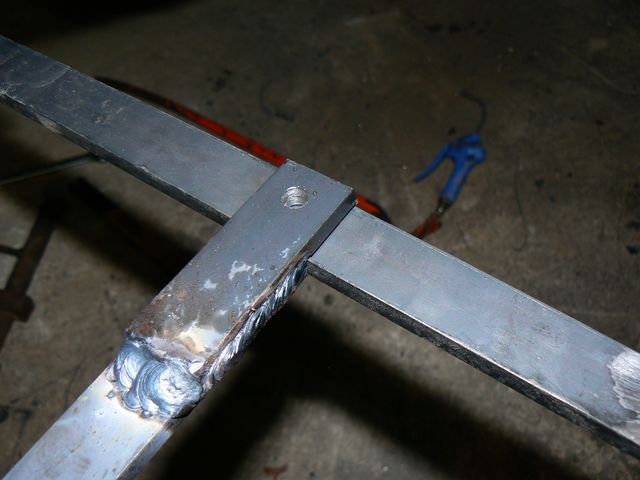

Pour que la différence de 8mm ne perturbe pas le niveau de la plaque, je réalise des petits fer plat pour que d'un coté, je sois fixé au même niveau que les fers plat, et de l'autre dessous. En effet, les traverses ne seront pas soudées mais boulonnées pour permettre le démontage :
On comprend peut-être mieux sur cette photo :
Et voici une vue d'ensemble du systéme :
