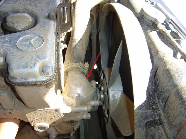

Message par fv310875 »
Peut il jouet sur la puissance sur la carburation ?
Ou ce trouve t'il sur un 280GE ?

Ben si ça chauffe, c'est forcément pas top.
Il est très accessible :
Il est sous le raccord repéré avec la flèche rouge. Juste 3 vis à enlever.
Le raccord démonté, on voit le thermostat.
Thermostat déposé.
Merci bien pour les photos
Non mon souci c'est que je crois que mon G n'arrive pas en temperature

re: calorstat
C'est pas top non plus.
De toutes façons c'est vite changé, ça vaut pas le coup de se priver si tu as un doute.
