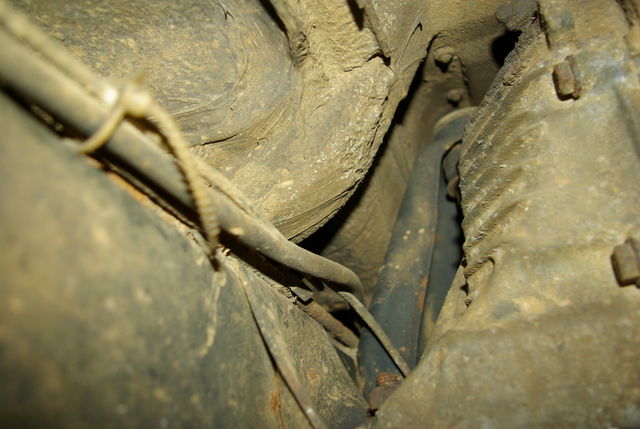

J'ai besoin de vous les amis.
J'aurais besoin de quelques photos de 280.
je voudrais une photo, si possible de grande définition, du bazard des durites de freins vers le support supérieur de l'amortisseur gauche.
Et une autre de ce sur quoi est branché le maitre cylindre.
Les 2 sorties.
La premiere alimente quoi et la deuxieme quoi ?
merci de votre aide, j'ai rien trouvé sur le circuit de frein dans mes docs, et j'ai pas de photo assez bonne de cet endroit...
Merci a vous :diable: :diable: :diable:

salut ton maitre cylindre alimente le pont av ( 1 sortie) et le pont ar ( 2 sortie)
ton pont avant et rediviser en 4 pour tes etries

OK, merci GTrial, mais peut importe l'ordre des sorties entre l'avant et l'arriere ???
Ya pas un ordre recommandé voir obligatoire ?
Je vois pas bien ca sur les photos.
Merci pour ta réponse !

OK, j'ai compris :D :D :D
Le premier sert a alimenter un des couples de pistons de l'avant.
le deuxieme sert a alimenter le deuxième couple de pistons + l'arriere.
Super, merci Gtrial !!!

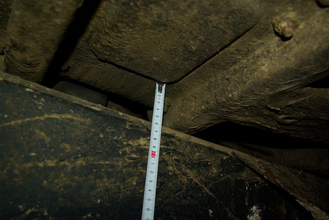

je voudrais savoir quelle espace il y a PRECISEMENT entre le haut du chassit et la carosserie au niveau de la BT.
Il y a 1cm, 2 ou 3 ????
Si quelqu'un (sur un 460) pouvais me faire une photo de sont G a cette endroit, CA SERAIT SUPER COOL :D :D :D :D :D

Messages : 28955
re: Gtozor : un coup de main SVP
Prise de quel coté la photo ? Intérieur du châssis ou extérieur ?
Coté gauche ou droit ou peu importe ou les deux ?

Messages : 28955
Alors voilà... :p
Coté gauche extérieur :
La cote au niveau du renfort : 2,5 cm
La cote au niveau de la caisse : 6,7 cm

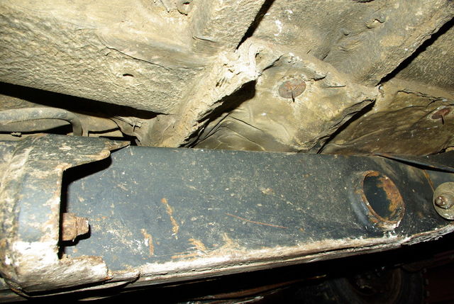

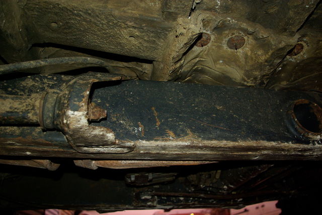

Coté gauche intérieur :

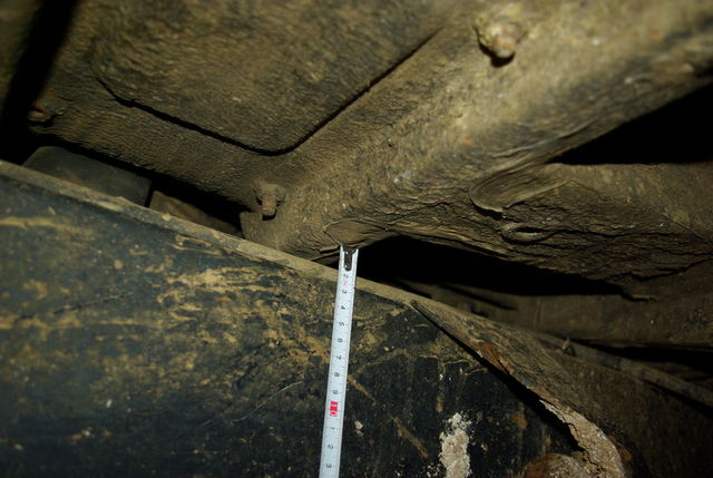

Coté droit extérieur :
La cote au niveau du renfort est de 2,7 cm.
Au niveau de la caisse environ 4,5 cm + 1 cm de protection thermique = 5,5 cm (là c'est de l'à peu près :( )

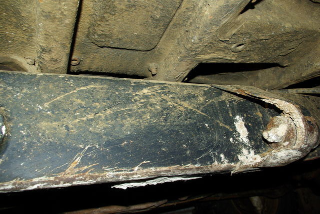

Au autre vue de l'extérieur droit :
J'ai pas de photo potable de l'intérieur droit, y'a pas beaucoup de place et en plus y'a l'échappement... on voit rien. :mad:
