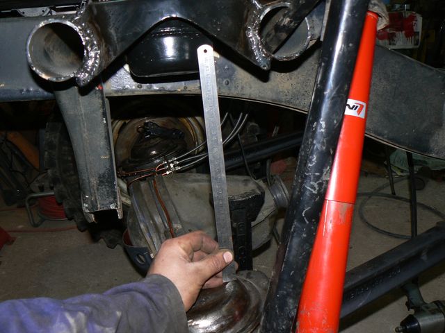

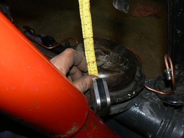

Le premier travail consiste, amortisseur démonté, à le comprimer au max et de tracer un trait pour faire un repere de la compression maxi.
Ensuite, on remonte l'amortisseur, sans le ressort, pour mettre la voiture en compression maxi (la buté en cahoutchouc s'écrase contre le pont) :
Et la, j'ai la bonne surprise de voir que j'ai 9cm de course inutilisée !!!
Je pensais en avoir 4 ou 5 (la rehausse + une "marge"). Ce qui veut donc dire que d'origine, mon amortisseur n'était pas utilisé au mieux !
Je vais donc remonter la fixation inferieure de l'amortisseur de 7cm (je me garde 2 cm de "marge", au cas ou la buté en cahoutchouc s'écraserait vraiment très fort).

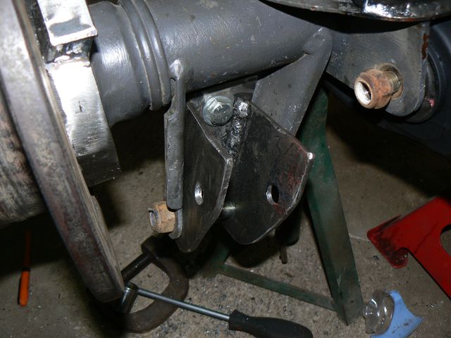

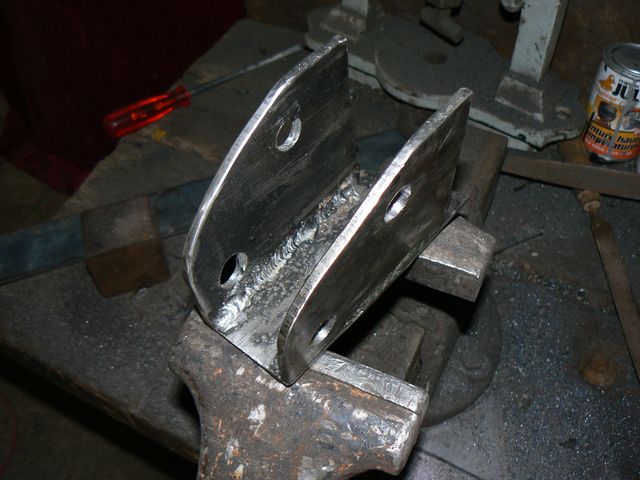

On découpe donc 3 pieces de métal de la sorte :
On les pointes ensemble pour présenter la piece et faire les reglage d'écartement :
Ensuite, un petit truc de bricoleur, pour mettre parallele seulement une partie de 2 pieces qui ne le sont pas. Il faut inserer (en force !!!) un cube de métal de la largeur voulue (ben oui, j'ai est plein de toutes les tailles :D :D :D ) :
Ensuite, avec un étau, il suffit de serrer très fort pour que la piece de métal prenne la forme voulue. C'est tous con, mais quand on sait pas, ben on se fait chier pour rien :diable: :diable: :diable:

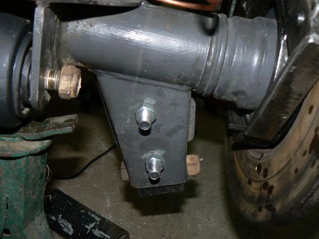

Après, il faut faire quelques percage.
A savoir, 2 trous de 16 pour mettre à la place de l'ancien boulon de l'amortisseur.
2 trous de 16 à 7 cm (la rehausse voulue) de l'ancien, en faisant bien attention de respecter l'alignement avec l'amortisseur.
2 trous de 12 que l'on perce à l'emplacement des 2 trous de 8 (que l'on agrandira aussi a 12) qui sont deja sur le support de l'amortisseur, et qui a priori, ne servent à rien :hein: :hein: :hein:
Et on boulonne tous ca en place. Pour l'instant, mes boulons sont nuls, je les changerais par des neufs un peu plus tard :
Les 2 trous que l'on a agrandi à 12 :

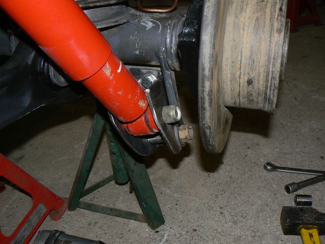

Et on peut remonter l'amortisseur pour verifier que tous va bien !
Et la, je peux mesurer la hauteur totale du débattement en levant le chassit au cric jusqu'a la buté de l'amortisseur. Bonne nouvelle, je mesure 29cm entre les 2 coupelles :
Alors qu'avant, il n'y en avait que 22 :
Et voila l'autre coté :
voila, donc conclusion, faite le test sur votre voiture, surtout si vous avez des ressorts modifier ou des cales de rehausse, vous pourrez peut etre par la même bidouille récupérer quelques cm !!!
Dans mon cas, je gagne 4cm.
