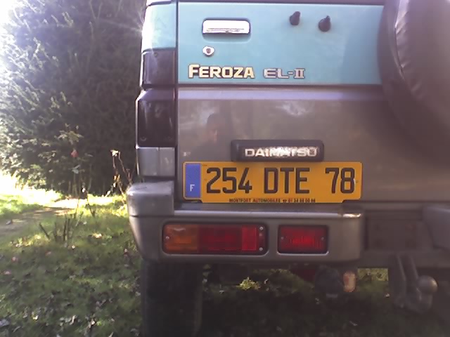

j'ai un petit pb d'angle de sortie sur le féro.
à l'origine, l'arrière est comme ça :
je n'arrive pas à trouver des feux multifonctions, aussi me suis-je résolu à utiliser les cabochons existant en faisant des feux "à l'américaine" quite à découper la zone des clignotants et de coller proprement un morceau de la couleur normale des clignotants...

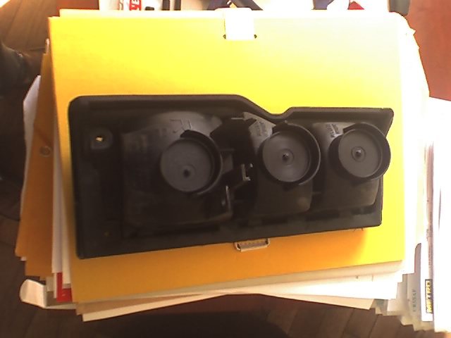

l'arrière du cabochon est ainsi :
où et quoi trouver pour faire des branchements propres d'ampoules (j'ai besoin de connecter clignotants, feux stop et feux anti-brouillard - je ferai un feu de recul spécifique...) de manière à me permettre de supprimer tout simplement le PC d'origine et de ne remplacer par une simple barre pour protéger le dessous de la caisse ?

Pas moyen d'adapter des cosses plates toutes bêtes ?

sur le KDJ le feu de l'aile arriere droite est fictif mais le faisceau existe chez toy pour le feu gauche et il suffit de l'acheter pour 12 € :)
sinon tu trouveras ton bonheur dans un casse (un faisceau complet ou au moins les douilles) et il ne te reste plus qu'a faire le raccordement,
pour percer proprement j'ai fait des petits trous dans le plastique que j'ai reliés par un coup de fer à souder ça fait une ouverture dont tu peux travailler la découpe pour réaliser une baionnette ( c'est comme ça que les douilles sont fixée chez Toy mais je pense que c'est kif kif ailleurs)
par contre on dirait que tes feux sont opaques ???
attention au CT les feux à cette hauteur ne sont pas homologués :confused:

non j'ai fait un essai, ils ne sont pas opaques...
reste plus qu'à bricoler des platines pour installer des douilles, faire les bonne dérivations et en avant ! ;)

c'est gentil steff, mais les feux arrière de LJ70 ne comportent ni les feux stop, ni les clignotants, ni les feux de position... seulement le feu de recul... ;)
baroudeur73
Messages : 6668
re: angle de sortie...
Message par baroudeur73 »
jcnappee a écrit :c'est gentil steff, mais les feux arrière de LJ70 ne comportent ni les feux stop, ni les clignotants, ni les feux de position... seulement le feu de recul... ;)
ben t'as pas des feux comme ça sur le bj? moi j'ai des combinés dans les ailes
