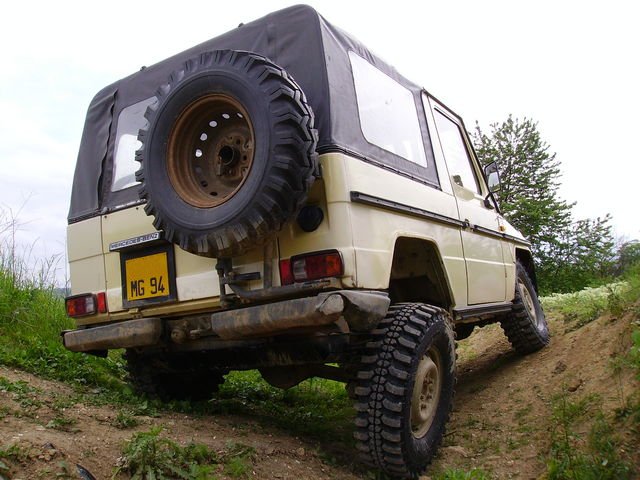

tu as gagné combien en croisement de pont 5 cm si tu avais des photos pour me faire voir ca serai simpas.merci

J'ai gagné environ 65 mm à l'avant et 55 mm à l'arrière au niveau des amortisseurs. Donc un peu plus à la roue... disons dans les 15 cm au total. C'est pas énorme dans l'absolu mais c'est toujours ça de gagné. ;)
J'essai de te trouver des photos. :cool:
Messages : 28884
re: amortisseur plus long
En voilà quelques une :
Comme tu vois, c'est pas phénoménal, mais pas négligeable non plus. :p
Et ça c'était avant la pose de mes rallonges à l'avant. ;)
