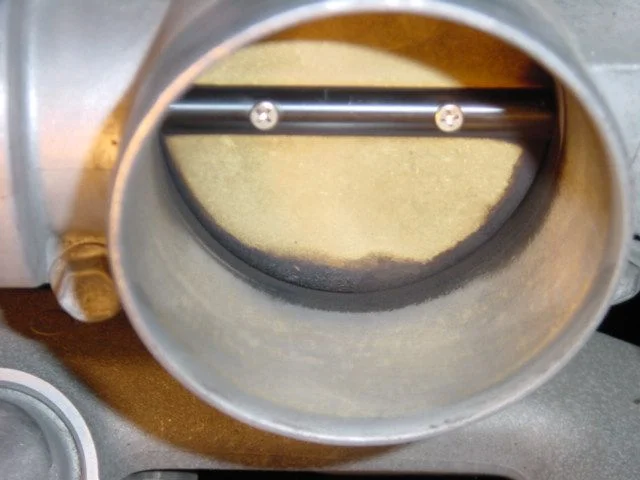

Sur le 100 V8, cela se produit lorsque le papillon des gaz est encrassé et prend mal sa position repos... du coup le capteur a du mal a le "situer"

wildbear a écrit :Sur le 100 V8, cela se produit lorsque le papillon des gaz est encrassé et prend mal sa position repos... du coup le capteur a du mal a le "situer"
et où se trouverait ce papillon, quelle méthode pour le décrasser ??

Sur un 120, je sais pas trop...
Mais si tu prends le turbo en point de départ, l'air en provenance du filtre a air est conduit vers l'admission.
C'est dans l'admission que ce trouve ce papillon, invisible car à l'interieur, mais tu devrais apercevoir le mecanisme (moteur pas à pas ?) qui le manoeuvre.
En general, le papillon se trouve à la jonction entre la tubulure en provenance du turbo et le collecteur d'admission
ca devrais ressembler à ca
Toujours pour le 100, le code panne PO505, est la resultante de ce probleme... dans le manuel, on peut y lire ceci: (il parait, l'info n'est pas de moi directement)
PO505: Idle speed continues to vary greatly from target speed.
If no other code than PO505, then check air induction system.
If okay, then check your electric throttle control system (ETCS).
ETCS is composed of the throttle motor to operate the throttle valve, the magnetic clutch to connect the throttle motor with the throttle valve, the throttle position sensor to detect the opening angle of the throttle valve, the accelerator pedal position sensor to detect the accelerator pedal position, the ECM to control the ETCS and the one valve type throttle body.
The ECM controls the throttle motor to make the throttle valve opening angle properly for the target idle speed.
En gros, ca dit que le regime moteur varie beaucoup par rapport a la norme et ca dit de verifier tout ce qui se trouve dans le coin, du capteur sur la pédale au fameux papillon
