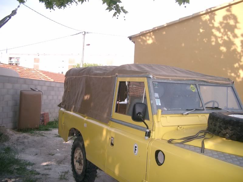

Avant de commencer , voilà à quoi ressemble un 109 pick up .

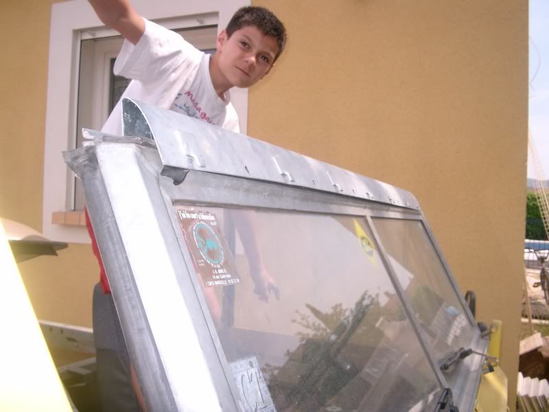

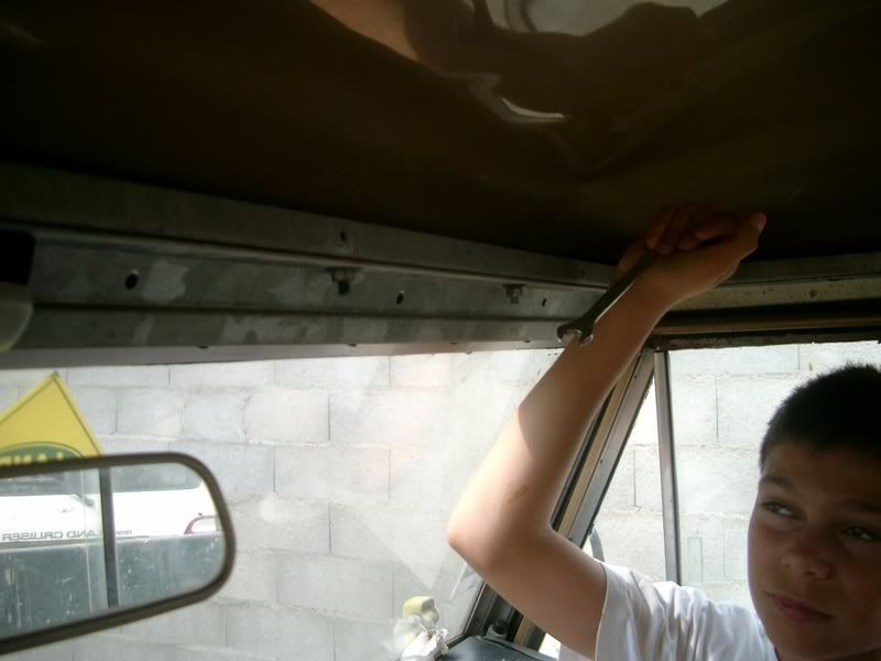

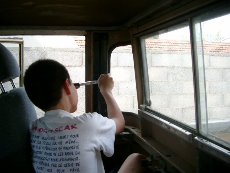

Premiere etape, demontage des boulons au dessus du pare brise.
Un peu d'aide ne fait pas de mal.
Ne pas oublier les ceintures, sinon ça va forcer quelque part.
A l'arriere la cabine ne tient que par deux axes filetés.

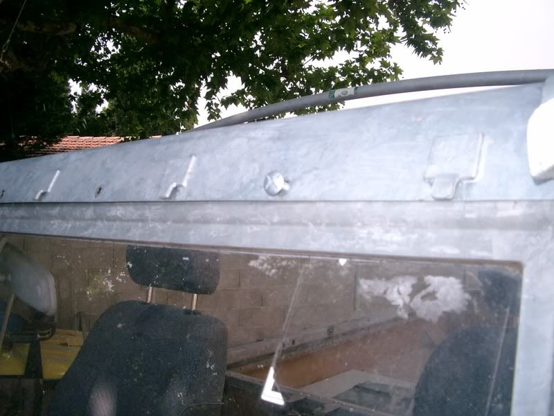

Poser le "peigne" au dessus du pare brise
D'origine ce peigne est riveté.Ici il est boulonné pour passer facilement d'une config à l'autre.

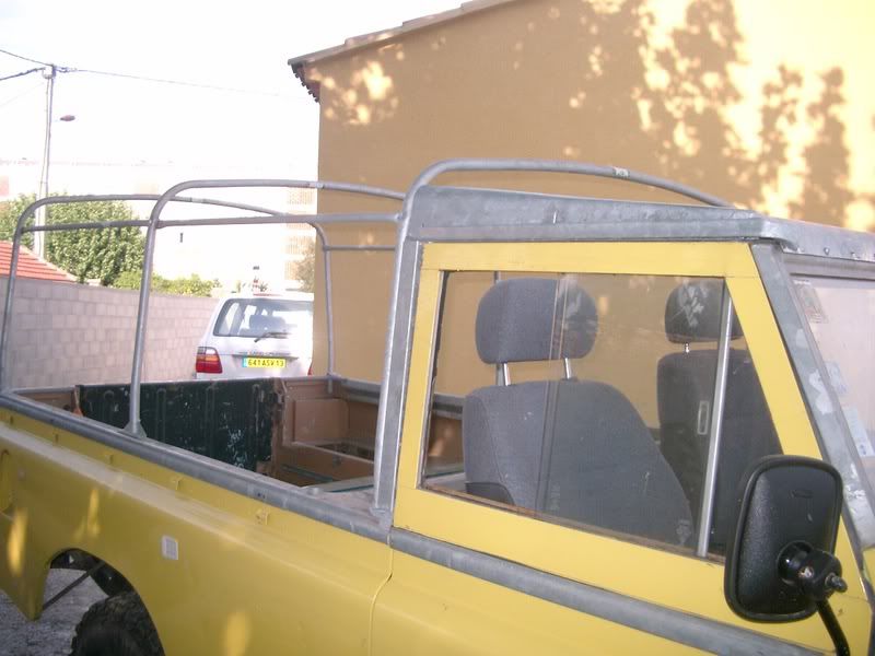

Montage des arceaux
Arceaux finis
Et voilà le travail.Y a plus qu'à tendre la bache
Alors , les series ?? :o
