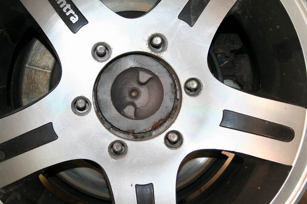

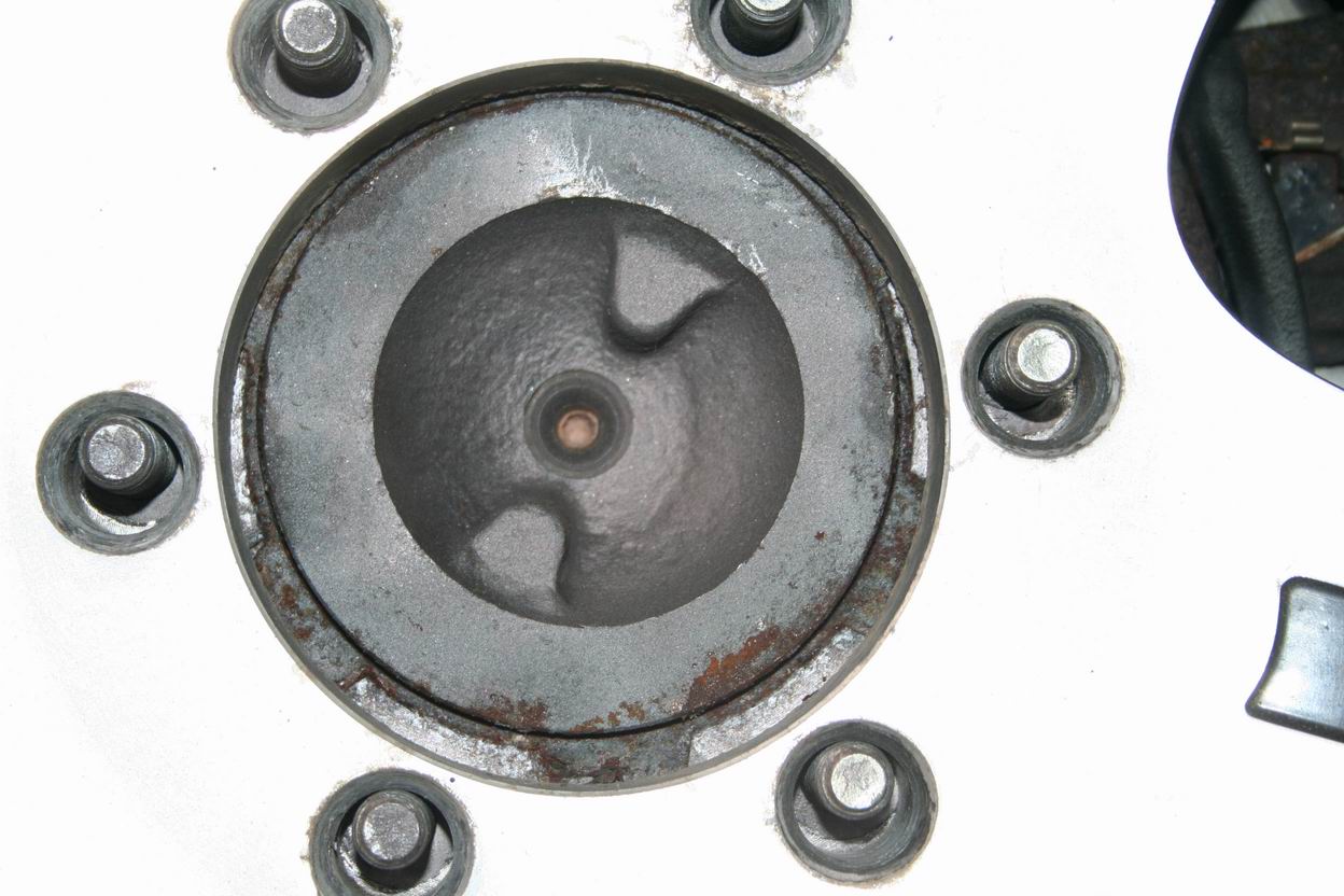

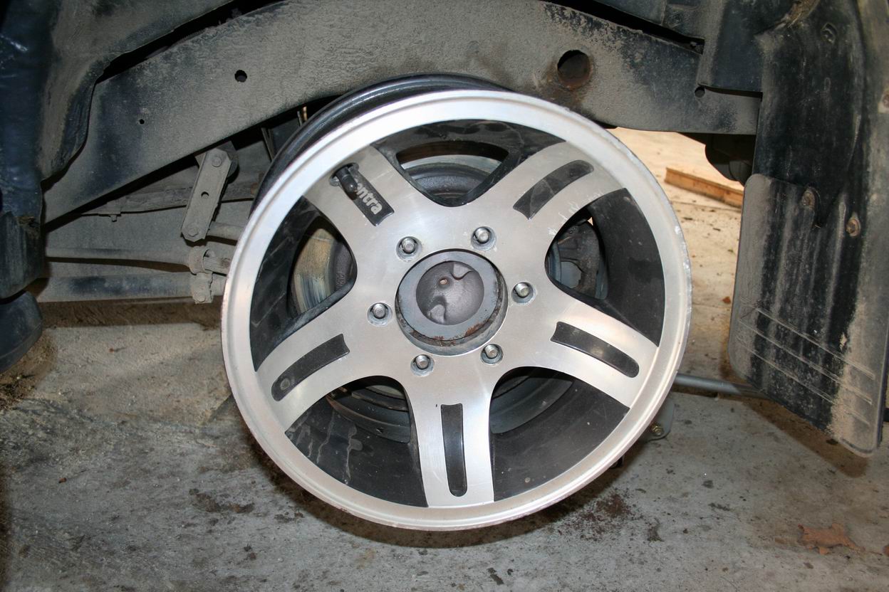

marco67
Messages : 53
Localisation : 67 - Alsace
re: Question compatibilité jantes de Terrano 1
Message par marco67 »
vla en image !
pour moi je peux pas les monter, puisque pour les jantes du Front le trou est 100 mm et sur celle du terrano c'est du 110mm.
mais le déport de ces jante le ferait bien , sort de bien 1,5 cm! mais bon je peux pas :confused:
qu'en pensez vous?
j'ai pas mis les boulon mais on vois bien que ca va pas...
Marco
