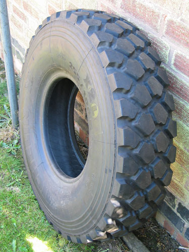

dans le poids lourd
le 900r16 a disparu depuis longtemps donc les carcasse Michelin ne sont plus vraiment dans le marché
(bizarre car des rechapeurs disent qu'ils sont en Michelin?)
Donc Michelin veint de sortir une taille toute neuve
255/100r16
avec un idice de vitesse (ou de securite ) de 120km/h et un indice de charge de 1700 kg par roue
avant de le rendre souple il va falloir charger nos betes
profil XZL

oui avec des 255 et des 900
et ben j'ai vu et surtout entendu car le pneu est plus lourd donc les chocs sont plus importants dans les trains roulants
pour info je prefere les 255 /85r16 car c'est des pneus pour 4x4 avec une souplesse de carcasse qui correspond a nos besoins
le 900 est trop raide on voit que cela vient d'un poids lourd
mais je prefere mes 235 et actuellement je passe partout
et je suis pas le dernier dans les passages
255/100r16
profil XZL
c'est beau, mais j'aurais pensé que ce dessin etait plutot destiné au sable, dans la boue (gras gras gras) tu as une idée de ce que ça donne ?
Je cours sur le site Michelin pour voir le prix.
eric def 90 300 dti
Messages : 16284
Re: avis sur une nouvelle taille
zimm a écrit :Donc Michelin veint de sortir une taille toute neuve
255/100r16
profil XZL
pour un 4x4
rien de bon car tu es trop leger
il faut un poids lourd pour les faire evoluer
